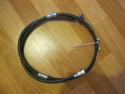

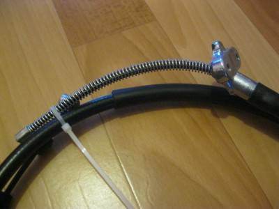

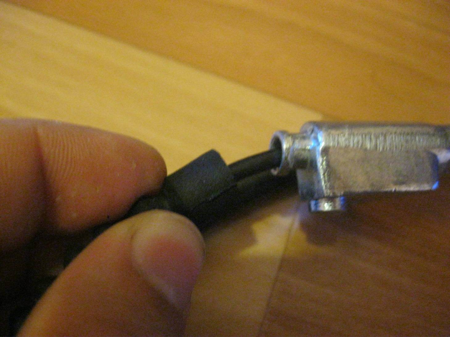

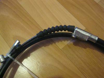

R-tem писал(а):
Просто у меня японка, там совсем по-другому все
так на фото же лукас, а не сумитомо, как у тебя
я понял что это англичанка на фото, вопрос был правильно ли там собрано все. Просто на японских качелька которую тянет ручник и пластинка которая прокручивает зубья автоподвода на одной колодке находятся, на фото на англичанке на 2х колодках разнесено.
Vitek теперь понял, спасибо.
