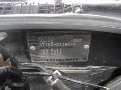

Господа Кариноводы и Кариноведы, помогите понять что мне надо, в процессе эксплуатации и ознакомления со своим авто установил, что отсутствует лямбд-зонд. Чек горит постоянно. Расход по городу на газе 12 л/100 км., по трассе 9 л/ на 100 км. Подумалось, что прежние хозяева тупо выкинули из-за дороговизны данной приблудки. По совету, продавца запчастей по фрэйму приобрел датчик DOX-0109 Denso. Почитав форум, пришел к выводу, что двигатель у меня ЛБ (сравнивая фото). Поиск проводов не дал никого результата, на выпускном коллкекторе обнаружил ввернутый болт в нижней части перед штанами (подумал это штатное место лямбд-зонда), где-то на форуме видел фотку. Обратился к автоэлектрику за помощью найти провода и определиться тот-ли лямбд датчик я взял. В результате осмотра и диагностики он установил, что на данной модели вообще не устанавливается лямбд-зонд, а ошибку выдает трамблер, по датчикам положения распред- и колен-валов. выдал диагноз приобретенный лямбд-зонд сдать, искать новый или бу рабочий трамблер. Возможно-ли это вот фото моего двигателя.

СообщениеДобавлено: Ср май 21, 2014 3:24 pm
Сообщения: 909
Машина: Кашкай
Двигатель: 4a-fe lb с52
Да нет!!! Мотор у тебя стд !!!
СообщениеДобавлено: Ср май 21, 2014 3:30 pm
Сообщения: 2980
Репутация: 187 [ ? ]
vikking42
http://www.carina-e.ru/viewtopic.php?p=340821
СообщениеДобавлено: Ср май 21, 2014 3:32 pm
Если зонда нет,то это стд Денсо я так думаю.У меня такая Карина была.
Добавлено спустя 8 минут 34 секунды:
На трамблёре должно быть 2 фишки 6 и 2 контакта.Ошибка 12-я вымаргивается?
СообщениеДобавлено: Ср май 21, 2014 6:52 pm
Зарегистрирован: Ср май 21, 2014 11:22 am
Сообщения: 28
Откуда: Анапа, Краснодарский край
А это что за зверь, и с чем его едят, и главное, что делать-то? Благодарю за оказанное внимание.
СообщениеДобавлено: Ср май 21, 2014 7:53 pm
Сообщения: 28
Да.
Добавлено спустя 20 минут 32 секунды:

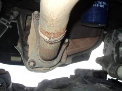

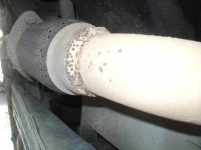

Fidel писал(а):
У меня все варенное и выпускной коллектор и труба за фланцем. К сожалению фотки коллектора нет но не лучше чем у того парня толькр патрубок 1 цилиндра полностью проваривался.
Добавлено спустя 16 минут 29 секунд:
[quote="Сергей С@ныч"]Если зонда нет,то это стд Денсо я так думаю.У меня такая Карина была.
Насколько я понимаю, этим все сказано. При 12 ошибке возможно увеличение расхода и лечится это только заменой трамблера, либо его переборкой, т.е. заменой неисправной обмотки ДПК и ДПРВ.
Добавлено спустя 18 минут 30 секунд:
Что-ж, благодарю всех за помощь. Еще бы узнать где подешевле взять в районе Анапы, или по почте, исправный трамблер Денсо 6 и 2 контактов, а то экзист кусается. Ну вот вроде и разобрался.
