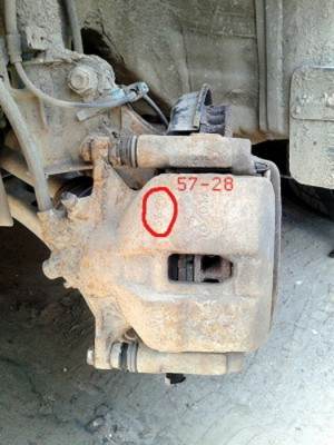

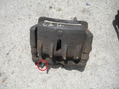

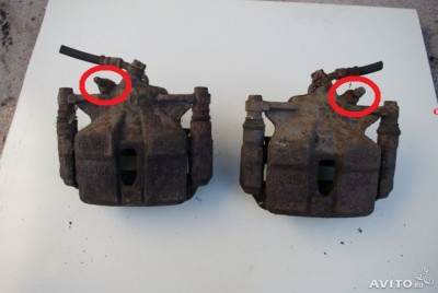

Порвало трубку на заднее правое колесо, буду менять, причем скорее всего все задние трубки. Про замену все что мне нужно было уже нашел. А вот про прокачку тормозов ничего найти не могу. Правильную последовательность по колесам нашел. а вот где эти штуцеры для прокачки я не знаю, может кто на фотках передних и задних тормозов показать где эти штуцеры, которые ослаблять надо? :s_o_s:
 Заголовок сообщения: Re: прокачка тормозов
СообщениеДобавлено: Пн май 05, 2014 7:41 pm
Сообщения: 6117
а что на рабочих тормозных цилиндрах прокачных штуцеров нет?
1.jpg [ 16.42 КБ | Просмотров: 4618 ]
2.jpg [ 14.47 КБ | Просмотров: 4618 ]
3.jpg [ 126.1 КБ | Просмотров: 4613 ]
Да мужики, вы поймите, бывает же такое, что никогда подобного делать не приходилось - вот и спрашиваю :ne_vi_del: Т.е. на самих колесах на цилиндриках тормозных я увижу некие штуцера и пойму что это для прокачки? Ежели так, то здорово. Вот задние цилиндрики я знаю как выглядят, а вот передние вообще не разглядывал. Поэтому и прошу ткнуть носом, чтобы знать чего ожидать и что откручивать.
Просто в букваре так все описано, как-будто это трехлетний должен знать и ни одного рисунка. Вообще, даже не написано что колеса надо снимать, короче схалявил кто-то в свое время на описании :ts_ss:

Zabik писал(а):
что откручивать.
увидишь маленькую пипку на суппорте, закрытую резиновым наконечником, снимешь наконечник -под ним так называемая тавотница с гранями под ключик на 7 или 8. Крутишь,спускаешь жидкость с воздухом, затягиваешь, кто-нибудь жмет педаль тормоза и снова откручиваешь , спускаешь ит.д. пока воздух не выйдет. Не забывай доливать в главный тормозной цилиндр тормозную жидкость вовремя прокачки.

и не сломай прокачной штуцер!!! по нему можно стукнуть несколько раз сверху с одновременным прокручиванием! только не переусердствуй!

Все-все, всем спасибо, не думал что все так удобно будет, почему-то казалось, что это все в районе подсоединения тормозных шлангов окажется, т.е. с обратной стороны.

Kentavr писал(а):
задние цилиндры это пол беды а вот на переднем суппорте хуже...
Все нормально открутилось, срывал их головкой на 8, только потом одевал шланг и откручивал/закручивал рожковым ключом. Всем еще раз спасибо!
