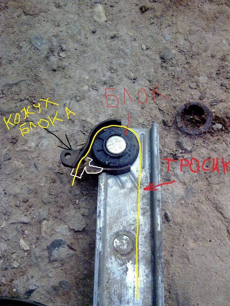

А у девяточных кожух есть(отметил на фото)? у меня он тоже развалился, белым отметил границу слома. в отломанной части остался туннельчик для троса.
тросик.jpg [ 431.61 КБ | Просмотров: 10896 ]
Комментарий к файлу: вот нашёл в соседней теме. так должен выглядеть целый кожух
IMG_1969.jpg [24.2 КБ]

Помоему там немного по другому. Могу вечером глянуть в гараже, там раздербаненый от девятки валяется.

Вот на картинке хорошо видно, что там кожух железный и другой формы.
Поспрашай дохлый стеклоподъёмник на форуме, с него и переставишь.
Хотя можно попробовать кожух холодной сваркой нарастить

мда другой. сваркой думаю не стоит. Буду искать дохлый. СПАСИБО
