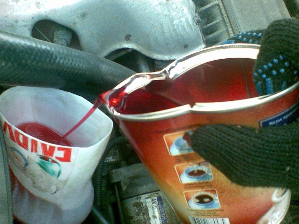

Сегодня решился поменять масло в АКПП. Менял методом частичной замены. Сперва хотел на СТО на аппарате, но передумал (аппаратная замена стоит 600руб + 12литров масла). Купил Dexron III фирмы ZIC за 190 руб/литр. отвинтил сливную пробочку, авто стояло просто на дороге, предварительно правда вывернул колёса. Подлезть можно легко, пробочка открутилась без проблем, причём что удивительно-когда отворачивал масло даже не сочилось, а полилось лишь тогда, когда совсем убрал пробку. Сливал в 5литровую бутылку, которую положил на бок, вырезав отверстие. Когда масло полилось это было просто УЖАС!!!! :shock: Жижа цвета отработки буро-красного цвета, причём с лёгким напоминанием, что там есть что-то красное. Слилось около 4 литров (объём заливаемой жижи по книге 8,1литр).
Комментарий к файлу: Жижа из железной банки :D
10102009(005)_1.jpg [ 104.14 КБ | Просмотров: 10027 ]
Комментарий к файлу: Это уже второй слив жижи после 300км, менял уже на эстакаде
10102009(001)_1.jpg [ 116.19 КБ | Просмотров: 10028 ]
