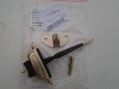

Заказал. Получил. Разобрал дверь. Не подошел ограничитель :(
Тоже заказывал такой два раза. Первый раз пришёл нормальный, второй также не подошёл по причине большего размера между крепежными отверстиями. Пришлось доработать старый :)
Указывайте пожста ЧЕЙ именно заказали. От лады или чери?

Сообщения: 1312
Откуда: Н. Новгород
Машина: Carina E Wagon
На фото есть и номер и название
