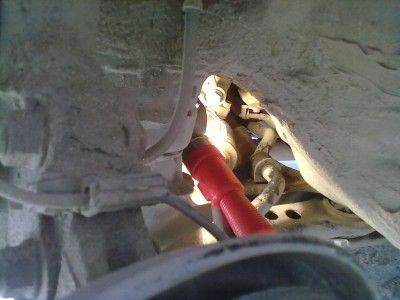

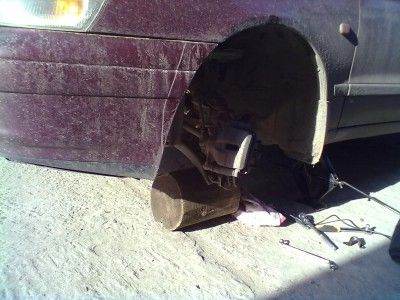

Сегодня тоже поменял втулки, пока только передние. На правую ушло 2 часа, на левую 1.
перед этим заливал WD-шкой, не знаю на сколько помогло, но открутились. Один из 4-х болтов был на 13 и сама резьба толще, видимо уже обламывали ранее.
На вид втулки были еще нормальные, хотя при движении постоянно ощущалось "бык, бык", а зимой через лежачих полицейских скрип. Сейчас стало вроде получше, пока изучаю звуки.
Прикладываю несколько фото.
Сразу приготовил чурбак, и опустил на него рычаг, дабы снять напряжение с тяги, чтобы легко снять и вставить резинку. Колесо выворачивал так, чтобы максимально увести пыльник рейки рулевой. Только аккуратнее, мне казалось, что с таким положением колес у авто было желание завалиться с домкрата.
Почему сам менял? Просто мастер который должен был делать, сказал, что надо снимать подрамник и стоить это будет 1400 (я конечно понимаю, что в Москве и Питере это цена и без снятия подрамника), вот решил попробовать сделать сам, без снятия. Процедура прошла успешно. Тфу, Тфу, Тфу.
