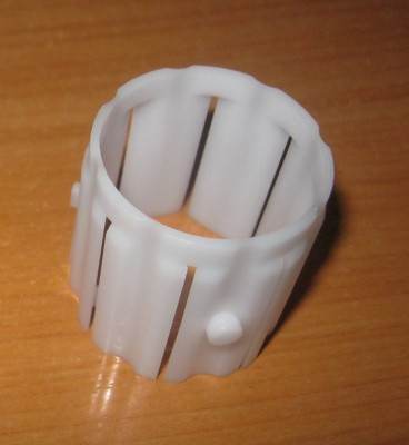

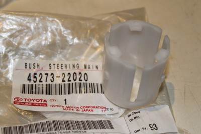

я в своей колонке уже дважды менял втулки. после первой замены втулки отходили год и умерли - то ли от того что это "не с завода", то ли из-за того что я плохо смазал (втулки были с задирами), но пришлось менять еще раз.
самое интересное в том, что тонкая втулка, которая как раз и разбивается, пришла во второй раз другая по форме. хотя номер тот же. фотку делал, только фотки все дома :)
Саш если не трудно, скинь фотки этих втулок, посмотреть разницу.

СообщениеДобавлено: Пн май 05, 2014 5:46 pm
вот, разница думаю наглядна
номер и там и там 45273-22020
Комментарий к файлу: Заказывал год назад
было.JPG [ 54.53 КБ | Просмотров: 5405 ]
Комментарий к файлу: Заказывал уже в этом году
стало.JPG [ 184.86 КБ | Просмотров: 5404 ]

Sanchis85
Спасибо! Разница видна. Ставил себе на колонку втулку как на первом фото.
