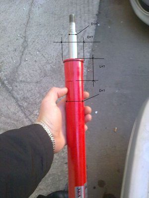

maxhot писал(а):
во воторник буду менять старое на новое
Сделай доброе дело сними размеры всех амортов, очень поможешь :)
download/file.php?id=36943&t=1

Faranos писал(а):
http://carina-e.ru/download/file.php?id=36943&t=1
всё, поставил!!!))) :ya_hoo_oo: сейчас езда совсем другая))) лучше стало)))
отвечаю для интересующихся:
D1=21,6 мм
D2=50,0 мм
L=46,6 мм
D3=43,0 мм
вот так)) да еще почему-то у меня так получилось: в схеме написано, что в стойке (дно) сверлить отверстие надо свелом 14 мм, не было, просверлили 13 мм, болт, которым затягиваешь катридж, зашел нормально и затянул без проблем. Так что смотрите, можно отверстие делать и 13 мм.

maxhot
:spasibo--: Плюс в репу!
