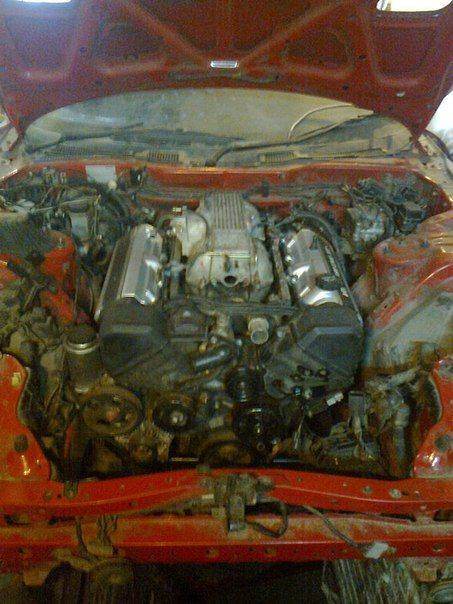

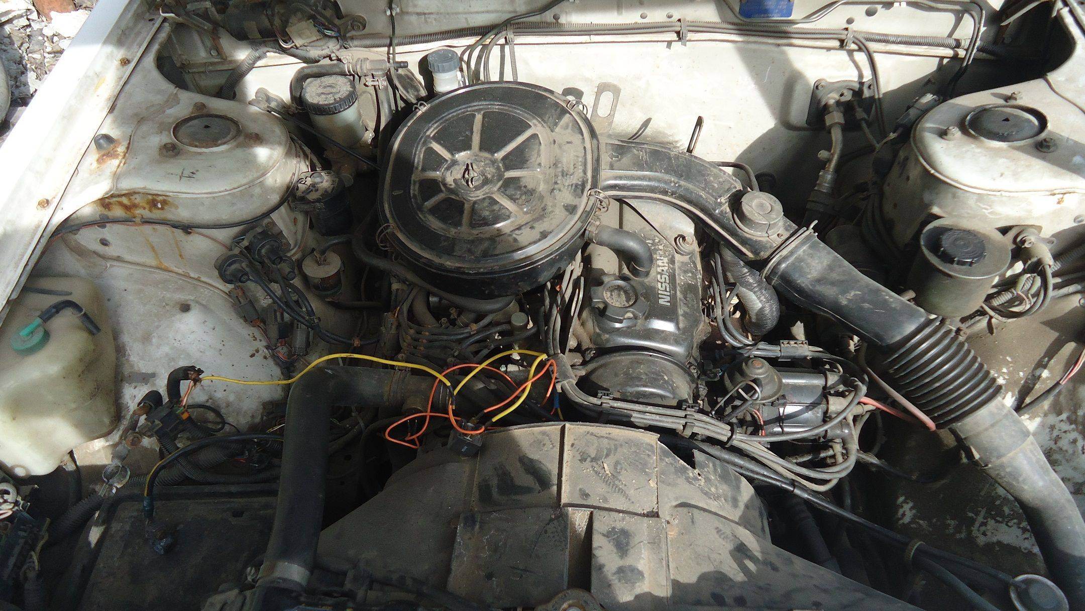

:shock: под капотом места столько
 Заголовок сообщения: Re: Первые шаги: Groß, mächtig, Weiß
СообщениеДобавлено: Вс апр 06, 2014 9:09 pm
вот мы и надеемся что УЗетик туда влезет :roll:

MerTV
да вроде должен, люди их в волгу ставят не особо переделывая.. а там места поменьше, как постоянный владелец волг говорю, смотря на ваши фото)) у меня в одной первый джей-зэт стоял, эх, ушатал ее дурак да продал.

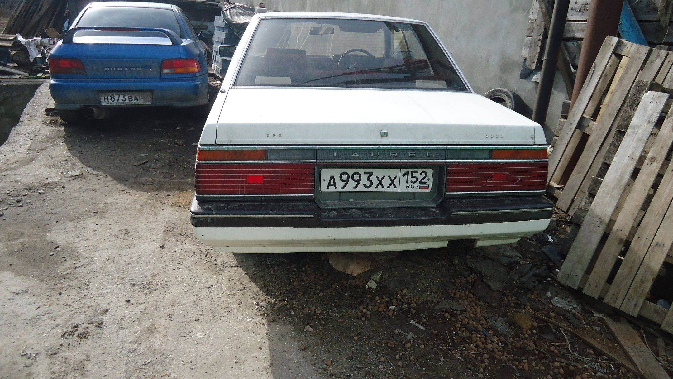

а че не стали делать из того же марка , или более менее подходящего для этого авто ? Чет какое то корыто стремное
СообщениеДобавлено: Пн апр 07, 2014 12:11 am
Марка в суперушатанном состоянии за 35 тысяч не купить ;) А нужен,по сути,всего лишь кузов. Пилить и кромсать что в Марке,что в Ниссане одинаково придется много чего
Ничего ты не понимаешь. Там в салоне похлеще чем в Каринке себя чувствуешь,комфорта и места куча,все электро,регулировок сидений и то больше. Бизнес класс ;)

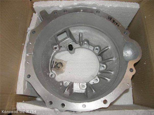

Переходная плита,прибыла с Сингапура:
04D5w5HvCgo.jpg [ 52.22 КБ | Просмотров: 16918 ]
Т.к на 1UZ-FE никогда не ставились МКПП то пришлось искать варианты решения этой проблемы. Дрифт на автомате это для мажеров :)
Переходная плита позволяет прикрутить к двигателю МКПП от JZ моторов. МКПП будет R154.

Нету топливного регулятора в рейке? Не беда!
Подвесочка....

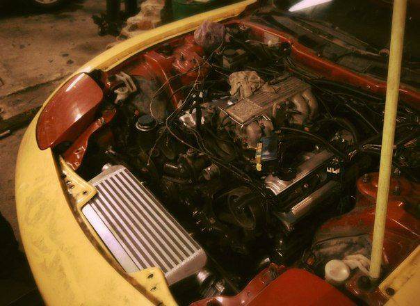

рх7 узет с турбиной от волдая, короче не успешный вышел проект не едет как тот же турбо джей а бюджет был в 2 раза выше, продали после постройки
п.с. а так удачного проект

По rx7, минусы видно сразу. Мотор не VVTi, у него продувка цилиндров очень и очень скромная. Верхов нет и не будет. Не известно, какой блок управления дрыгателем использовали, мотор трамблерный. Возможно на штатном ECU.
Никто не будет в здравом уме ставить ленивые турбины от валдая, камаза, и прочее....
