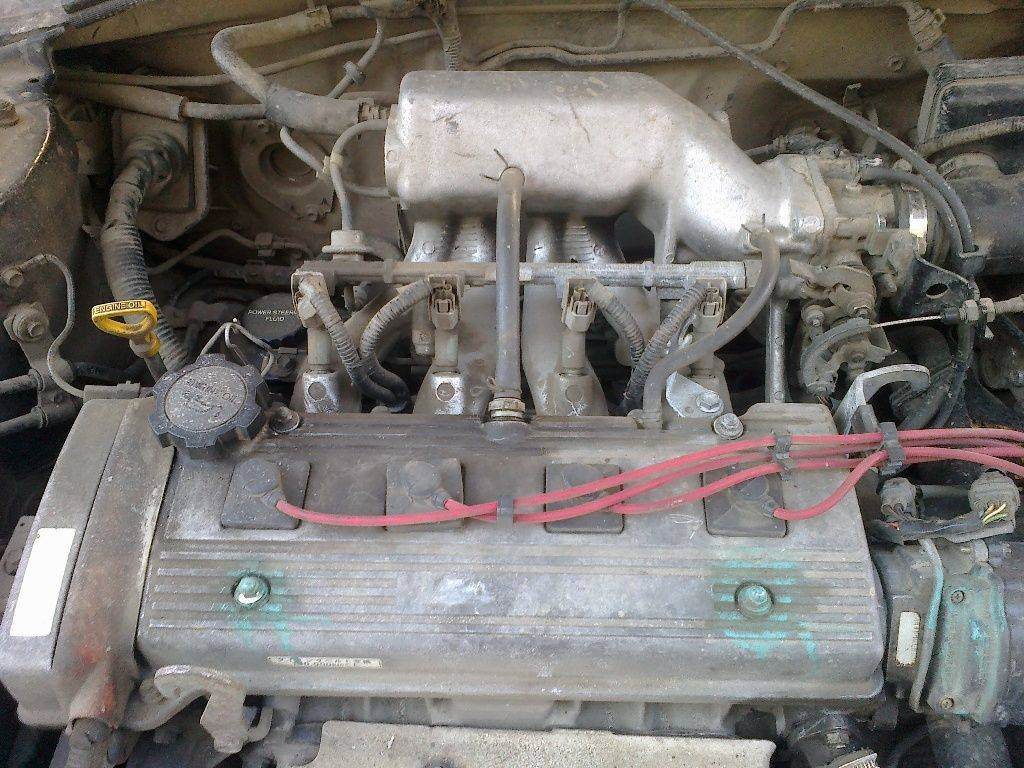

по вину выдает CARINA E SED/LB(JPP) AT190,CT190,ST191 на япанкатс. Но двиган контрактный и мне кажется что не ЛБ. Как думаете?
Фото1213.jpg [ 386.64 КБ | Просмотров: 5965 ]
Фото1214.jpg [ 328.59 КБ | Просмотров: 5965 ]
Фото1215.jpg [ 324.76 КБ | Просмотров: 5965 ]

СообщениеДобавлено: Пт апр 11, 2014 6:33 pm
craft
100% STD

А может такое быть что мозги ЛБшные остались? это чем нибудь чревато?
TOYOTA Carina E - моя машина!!!
СообщениеДобавлено: Пт апр 11, 2014 6:49 pm
Наврятли, много переделок. Обычно если гибрида делают, то трамблер тоже ЛБ оставляют.

Ну так то возможно все, смотря кто и как делал. Мозги за бардачком находятся, на них номер, по нему можно узнать для чего они)

Будет возможность скину фотку мозгов

craft
да можно его в том же каталоге вбить и ясно станет)
СообщениеДобавлено: Пт апр 11, 2014 9:22 pm
Сообщения: 909
Машина: Кашкай
Двигатель: 4a-fe lb с52
не возможно!!!!! другой совершенно принцип работы!! если оставить мозг от лб! то стабильно стд работать не будет!! к примеру форсунке на ЛБ моторе имеет каждый свой пин 1.2.3.4.!! а на СТД моторе по 2 форсунке на 1 пин!!!! только 1 и 2 !!! и 1 первому пину подходит 1и3 форсунка а ко 2 пину 2 и 4 форсунка!

Снял бардачек, нашел мозги :a_g_a: написано - 4A-FE ENGIN CONTROL 89661-2B371. и как понять простые они или ЛБ??
СообщениеДобавлено: Сб апр 12, 2014 11:35 am
craft писал(а):
89661-2B371
STD
