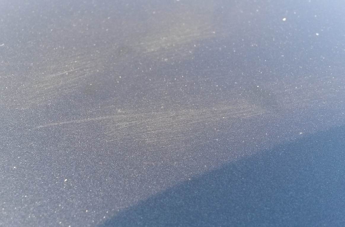

Облепило летом всю машину липой. Осенью перекрестился, и начал эту липу оттирать. Оттер не все, и во многих местах остались потертости.
20150926_160808.jpg [ 352.89 КБ | Просмотров: 4588 ]
Купил такие штуки, но эффекта не было в принципе.
1.jpg [ 107.19 КБ | Просмотров: 4588 ]
2.jpg [ 117.62 КБ | Просмотров: 4588 ]
Что посоветуете?

Наждачка 2000 с водой далее машинкой с оранжевой подушкой и пастой 3м на сухую
Паста 3м с белой крышкой, купи на вес 200 грамм на любом подборе
Кузовной ремонт!!!
