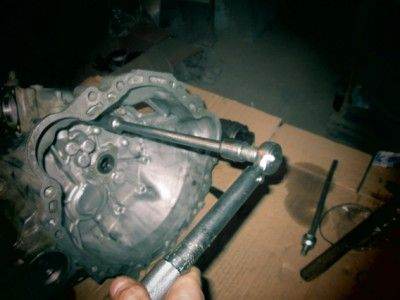

Сразу отвинтим три болта головкой на12 со стороны картера сцепления,чтоб потом коробку не вертеть))

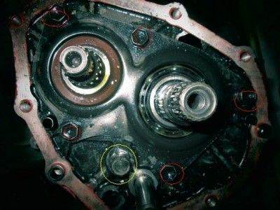

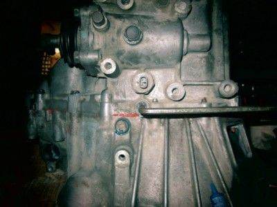

Отвинчиваем болты крепления крышки шестерен пятой передачи,назову так,да простят меня многие))и видим это:
Головкой на 10 откручиваем болт крепления вилки 5й передачи,на фото помечен красным кругом в левом верхнем углу,(болт посажен на анаэробный герметик),и снимаем стопорные кольца с муфты 5 передачи и вала,на фото отмечено синим.Снимаем муфту и вилку одновременно.

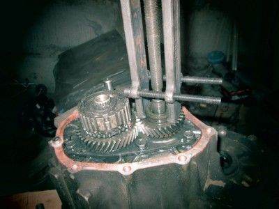

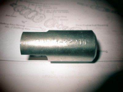

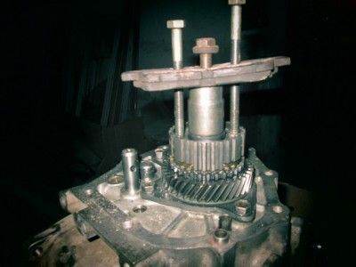

Бородком развальцовываем и головкой на 27 откручиваем гайку,заряжаем сьемник и стягиваем шестерню
После чего получается вот так

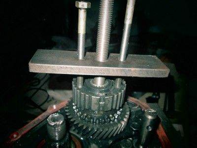

Далее берем самопальный сьемник и снимаем ступицу синхронизатора,снимаем шестерню пятой передачи вместе с кольцом синхронизатора,не забываем про игольчатые подшипники внутри)

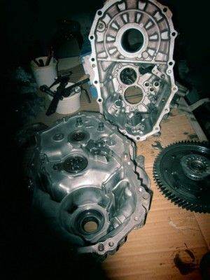

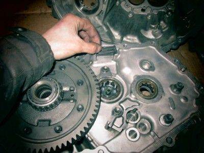

После чего откручиваем пять болтов крепления пластины,тоже на клею,кстати,и не забываем снять с вилки стопор,на фото помечен желтым кругом

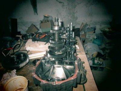

Видим такую картину и снимаем стопорные кольца с подшипников валов,отмечены желтыми стрелками,откручиваем шестигранником пробки,внутри подпружиненные шарики,не теряем,откручиваем всеболты головкой на 12 по периметру корпуса и,постукивая по отливам на корпусе(без фанатизма)снимаем корпус,получается вот так,только с диффом)

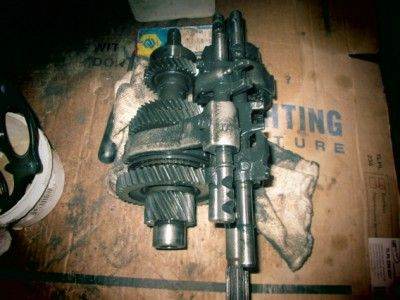

Ну и все,вынимаем одновременно все валы и начинаем все чистить и мыть((

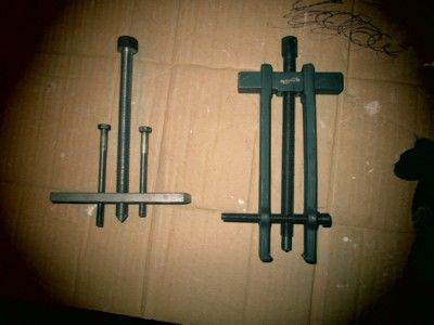

Комментарий к файлу: Сьемники,слева хэндмэйд дяди Лени,справа покупной.

Комментарий к файлу: Снятие ступицы синхронизатора пятой передачи

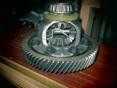

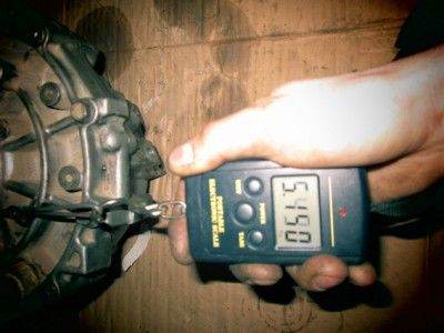

С подшипниками дифференциала пришлось поступить следующим образом.Основная сложность приснятии заключается в том.что места под захват катастрофически мало,особенно со стороны привода спидометра,но так как подшипники умерли,и терять мне собственно нечего,я воспользовался уже купленным сьемником.В качесве упора по центру использовал шайбу для регулировки клапанов.Кстати,усилие посадки не особо сильное,обоймы снял без проблем.
IMG_20140329_191425_thumb.jpg [ 153.42 КБ | Просмотров: 10125 ]

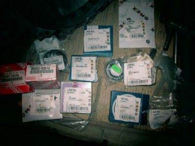

Две недели назад в пути развалилась и та коробка,на которой я ездил,в итоге в срочном порядке было принято решение предпринять что-то кардинальное,для начала была разобрана коробка,на которой я ездил и на ней разрушился задний подшипник вторичного вала,разбив посадочное место в корпусе,корпус на помойку.При пересчете передаточных чисел развалившаяся кпп оказалась чистокровной C52,так что было принято решение собрать на основе этих валов(благо не пострадали) и дифера собрать полноценно рабочую кпп,взяв центральную часть тела со своей C51,но не тут то было:в корпусе51й коробки оказалось разбито посадочное место под обойму подшипника диффа,и этот вариант тоже отпал,было вдвойне обидно,потому что я его отмыл,на фото он с ребрами изнутри на картере диффа)Но мир,как говорится,не без добрых людей:Сергей MerTV помог мне решить этот вопрос,отдав на разбор неисправную кпп,кстати,у него же были заказаны подшипники и все остальное.Что ж,пока едут подшипники,разобрал третью коробку,корпус у нее оказался хорошим,и пока ехали запчасти,все отмыл.Параллельно у друга в сервисе были перепрессованы задние подшипники обоих валов,т.к. они были заказаны с самыми короткими сроками и перебран дифференциал(бросил новые шайбы под сателлиты и напрессовал на него левый подшипник,(правый приехал в последнюю очередь)и его обойму,подложив под нее шайбу со своей кпп,толщина ее при измерении микрометром составила 2,35 мм.
Ну вот и забрал последний пошипник.Дольше всех ехал NACHI со стороны правого привода,и вот он у меня,напрессован на свое место и начинается...Буду пытаться отстроить дифференциал...Сразу скажу,что предварительно был заказан так называемый адаптер,отдал я за него порядка 1280р,надеясь,что это кусок шлицевой трубки с разрезом,чтобы пройти ось сателлитов и заблокировать диф,в итоге приехало вот это

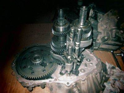

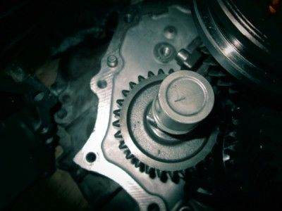

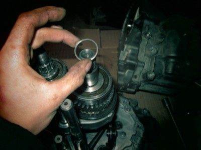

Незабыть поставить магнит,установить одовременно валы с вилками в кпп,вал с шестерней задней передачи,сориеннтировать риску на нем вот так,механизм включения задней передачи,болты посадить на анаэробный герметик
Не забыть накинуть дистанционное кольцо на первичный вал

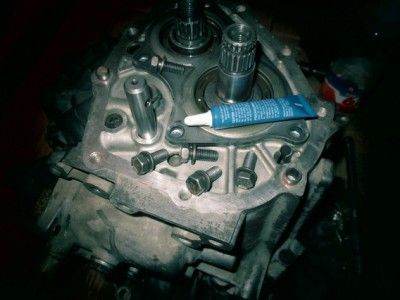

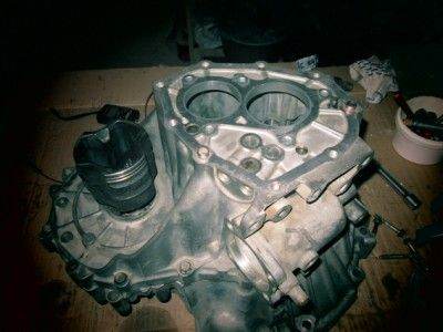

Выдавлиаваем по периметру корпуса кпп герметик,ставим корпус,затягиваем 13 болтов снаружи и 3 со стороны картера сцепления(эти 3 болта короче)моментом 29Н.м,затянуть болт крепления вала задней передачи снаружи.
установить стопорные кольца на задние подшипники валов,пластину задних подшипников,затянуть 5 болтов момент 42 Н.м,болты на анаэробный герметик,установить на вал игольчатые подшипники и шестерню пятой передачи вместе с кольцом синхронизатора.

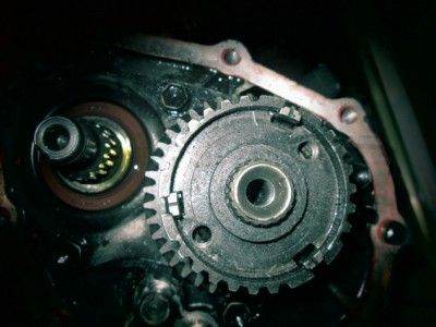

Установить муфту пятой передачи,на фото мой вариант)Вторая шестерня осаживается своей же гайкой,гайку закернить.Установить вилку включения 5й передечи вместе с муфтой,установить стопорные кольца на вилку,ступицу.
Подшипники и прочее..jpg [ 178.3 КБ | Просмотров: 10060 ]

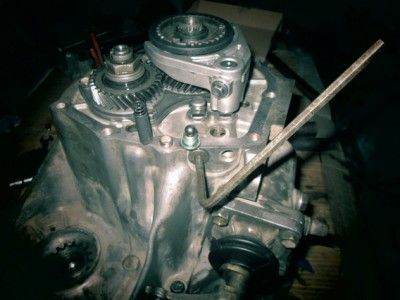

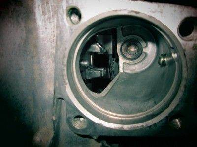

Чтобы поставить механизм выбора передач,проверить,на нейтрали ли.Положение вилок на фото.Кстати,здесь есть нюанс;на некоторых кпп болт стопора механизма выбора передач разной длины,с длинным болтом у меня ничего не работало)
Закрутить пробки под шестигранник,предварительно заложив в отверстия шарики и пружины.Остальное не так сложно))
