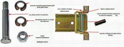

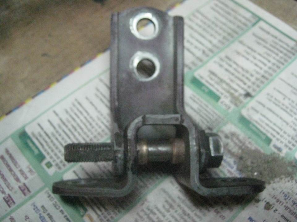

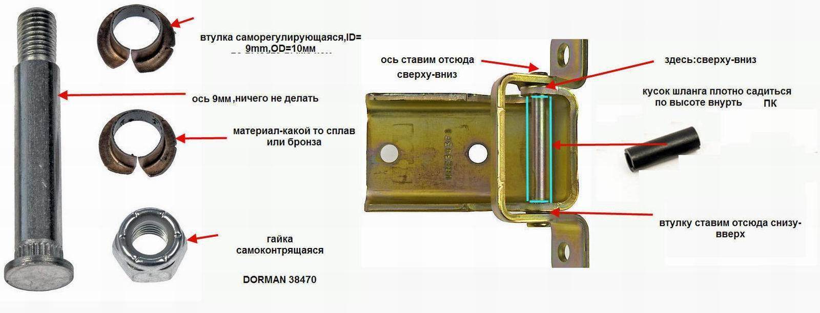

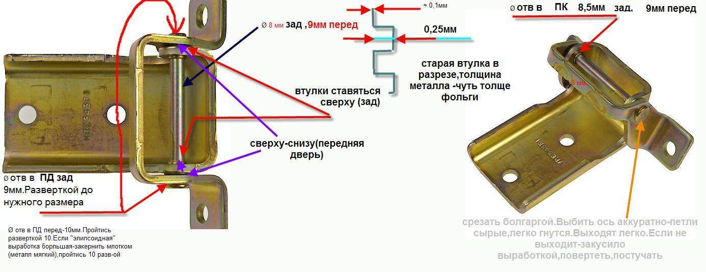

-Есть несколько вариантов осей на Карину-Авенсис-Селику-Короллу.Учитывая возраст машинок,я подобрал с запасом на износ .У кого износ минимальний ,Рем можно взять с осями на 8 мм(задняя дверь) .Учитывая,что на "снятие-установка "петель уходит времени больше,чем развернуть дырки в петлях-процесс с 8мм Рем почти такой же.
--снял размеры,пойдем по порядку ,если что пропущу-спрашивайте,поправлю.Петля двери состоит из 2х частей ,вставленных одна в другую и скрепленных между собой осью.Буду звать их ПетляКузова(ПК) и ПетляДвери(ПД) .Эта конструкция типовая для тойот (и не только) ,но разговор пойдет о конкретной АНГЛИЧАНКЕ 97г.(позже добавлю картинки)
-- (задняя дверь) размер от которого плясать надо- это Ø оси (штифта) 8 мм.ОЕМ
--Длинну оси из РЕМ можно отрегулировать(подогнать) отрезанием фортуной (не пришлось)
--(задняя дверь)Втулки бронзовые ОЕМ с Ø внутренним 8 и наружним 8.5 мм вставлены в ПК сверху-вниз ОБЕ .Толщина стенки втулки 0,25 мм,и она Рифленая,как подошва башмака.Соответственно,Ø отверстия ПК -8.5 мм
--Оси вставляются (при сборке) сверху в ПД .Ø отв -9мм,фиксируются от вращения насечкой под шляпкой оси.(задняя дверь)

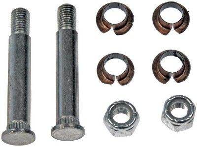

№ РЕМ,который я ставил в свою Карину : DORMAN 38470.Это у кого сильно болтаются и вообще лучший вариант(Как оказалось -в моей машине оси петель и втулки перед-зад РАЗНЫЕ).Двери .РЕМ колхозить не пришлось,только подгонка разверткой отверстий в ПК и ПД.ПД подгоняем разверткой на 9мм(ОЕМ 8мм задняя дверь)
---продолжу позже,надо ехать
Теперь о DORMAN 38470 -встают без доработок и колхоза самого РЕМ,разворачивается (разверткой) отв. в ПК под новые втулки.Новые толще .Наружний Ø 10mm .Внутренний 9мм.ПД подгоняем под новую ось разверткой на 9мм(ОЕМ 8мм) .Если кто увидел неточности -пишите,так как процесс не стенографировал,тупо менял не ставя машину в гараж ,по 1 петле.Потеплеет-займусь передними.
Сегодня делал переднюю дверь :оси впереди на 9 мм (англичанка,напомню-сзади были 8мм),т.е. разные
-Впереди оказались петли с осями на 9 мм(Corolla,RAV4,Lexus,т.е DORMAN 38470 втал по месту,как там и был).Ø отв в ПД 10мм (перед)
-Впереди втулки стояли :верхняя-сверху ПК ,нижняя-снизу ПК(в задней двери обе вставлялись сверху ПК)
--Впереди отрегулировать зазоры по кузову без снятия подкрылка в одиночку- ЖО...А .3 часа ушло,а на замену петли-15 минут. :wo)(ll:
фото подправил

СообщениеДобавлено: Вс мар 30, 2014 10:57 pm
bastynda писал(а):
, так вот опять не понял:
bastynda писал(а):
По цена-качество идет DORMAN ,сделано в китае по лицензии. OER-K402
или
bastynda писал(а):
DORMAN 38470

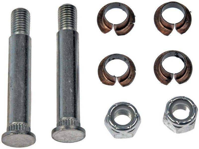

Добавлено спустя 7 минут 45 секунд:
что то на фото не видно рифление
Dorman 38470.jpg [ 86.38 КБ | Просмотров: 17150 ]
-вы вырываете кусочки из контекста,здесь всего 2 страницы,читайте внимательно

СообщениеДобавлено: Пн мар 31, 2014 10:14 am
Я хотел сказать, что представленные вами РЕМ абсолютно разные: OER-K402 и DORMAN 38470. Причем здесь эксистовский номер?
Вы имели ввиду рифлёные те, которые родные, тойотовские? Просто вы все в кучу пишите, перепрыгивая с одного на другое, сразу трудно вникнуть и разделить.

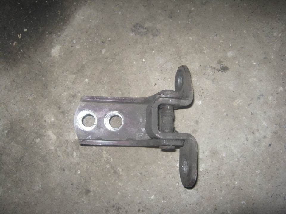

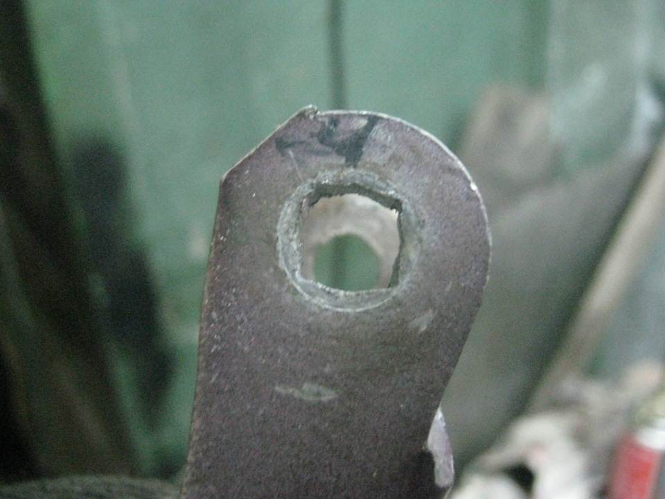

СообщениеДобавлено: Вт мар 01, 2016 7:35 pm
Сообщения: 270
Откуда: Серов
317e846s-960.jpg [ 181.25 КБ | Просмотров: 16436 ]

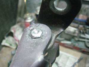

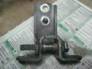

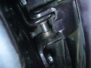

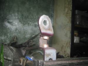

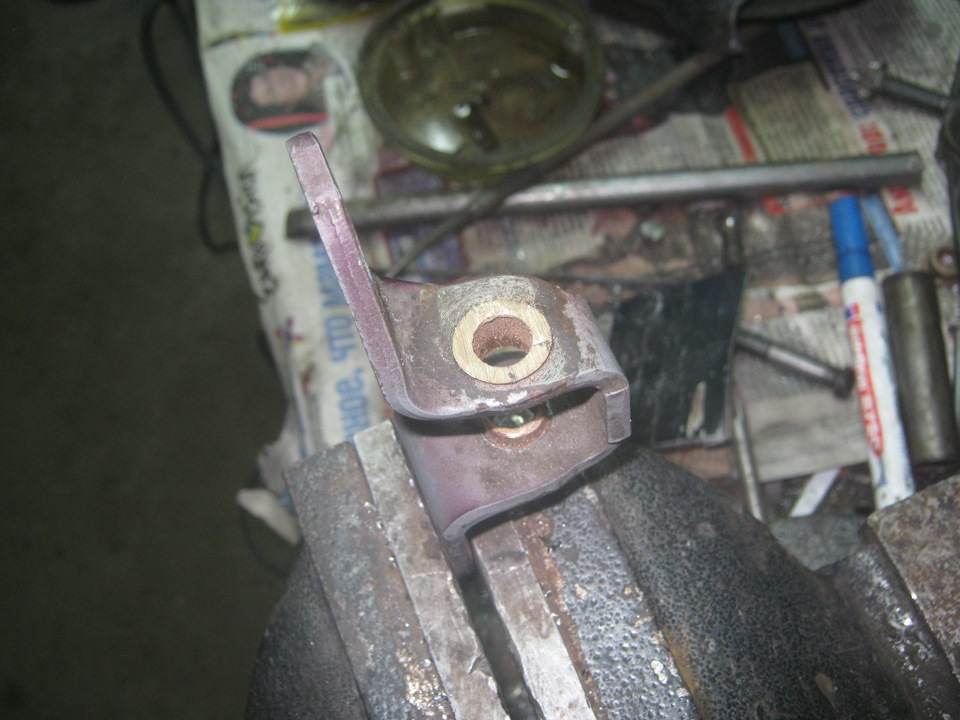

Есть несколько способов ремонта, первый купить контрактные, но это не мой вариант, двери проклеены имеют больший вес, чем штатные, насколько хватит контрактных неизвестно, да и неизвестно что пришлют.Второй найти токаря, вручить ему петли, обьяснить задачу, он выточит новые втулки, оси, и соберет.Третий вариант я нашел на Драйве, по подобию ремонта петель Ниссана, у них втулки и оси идут заменяемые, но ценник на запчасти неадекват, за втулки 160 ре, ось 300 ре.Пошел значит в магаз по нашему автопрому, и подметил втулки стартера от Оки, продаются они комплектом, одна побольше, другая поменьше.
777e846s-960.jpg [ 216.21 КБ | Просмотров: 16436 ]
Нам нужна та, что поменьше, таких комплкектов на две петли надо четыре, стоимость одного 40 ре, итого 160.Еще понадобится два болта, диаметром 10мм, длинну не помню, не мерил, нашел в гараже.Сверла-одно на 10 мм, второе на 12,8 ( если по сверлу ошибся в размере, пишите в комментах какое больше подойдет ) .Сама втулка внутренним диаметром 10,наружный 13,1,можно конечно рассверлить на 13 ровно, но я не стал рисковать, так как если втулка будет болтаться, вся эта затея не имеет смысла.Начинаем с того, что снимаем одну петлю с двери, у меня получилось открутить, просто сняв колесо и подкрылок, на самой двери откручивается при открытой двери.

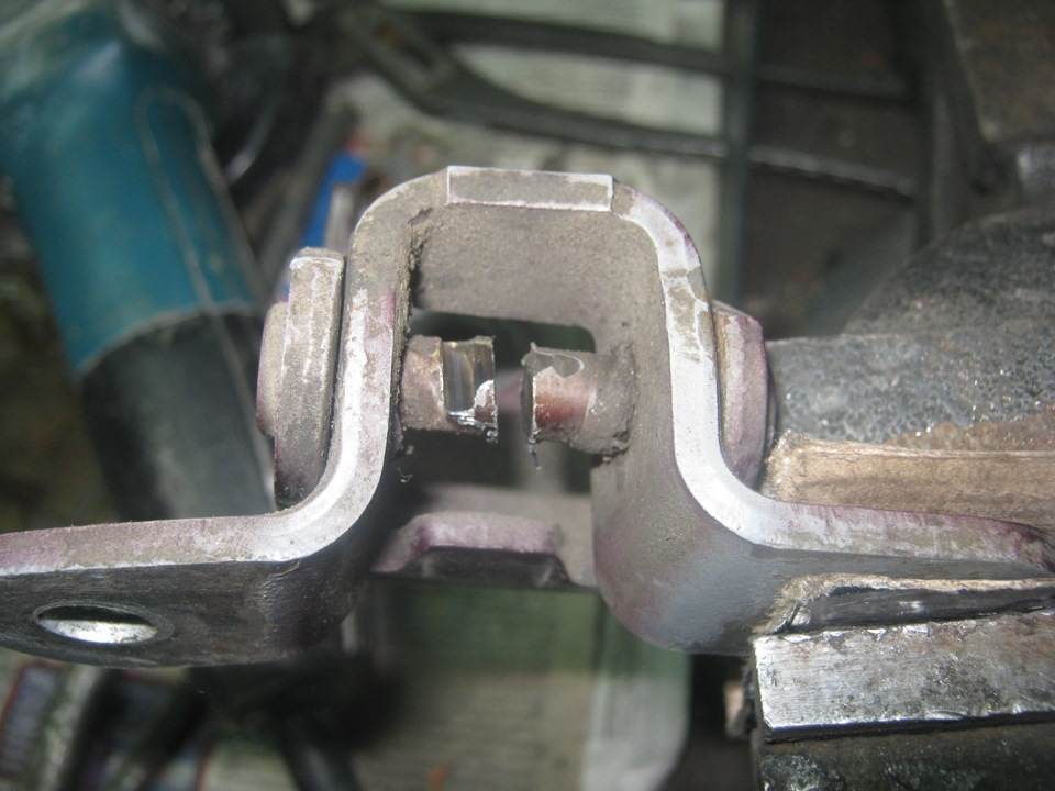

Дальше зажимаем в тиски и распиливаем ось пополам, в разрез ставим отвертку и выдавливаем концы, дальше можно подцепится и вытащить пластканками одну часть, вторая часть выбивается.
71fe846s-960.jpg [ 153.7 КБ | Просмотров: 16436 ]

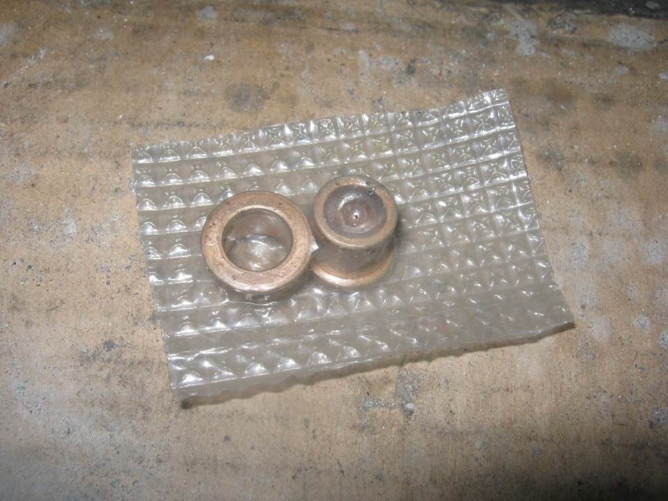

Затем берем внутреннюю часть петли, в которой находились родные втулки и рассверливаем до диаметра 12,8,я таким размером не нашел, сначала рассверлил на 12,5,потом круглым напильником обточил.Берем втулки и прессуем их.
9601846s-960.jpg [ 129.4 КБ | Просмотров: 16436 ]
Стачиваем лишний буртик, оставляя 1 мм.
4301846s-960.jpg [ 153.73 КБ | Просмотров: 16436 ]
Если ось не будет заходить в запрессованные втулки, можно пройтись тем же сверлом на 10 мм.Беремся за наружнюю часть, верхнее отверстие рассверливаем на 10 мм, нижнее стачиваем надфилем под квадрат.
cc81846s-960.jpg [ 174.48 КБ | Просмотров: 16436 ]
Дальше берем наш болт, и резьбе также придаем форму квадрата, у кого есть сварка, можно оба отверстия в петле рассверлить на 10 мм, потом ось при сборке с одного конца просто прихватите сваркой.Делается это для того, чтобы ось в петле не прокручивалась.Далее идет сборка, смазываем втулки, забиваем болт.
4581846s-960.jpg [ 169.63 КБ | Просмотров: 16436 ]
Обрезаем лишние концы, оставляя мм 2.
4781846s-960.jpg [ 187.09 КБ | Просмотров: 16436 ]
Потом молотком придем форму клепки (забыл как это на слесарном языке называется).

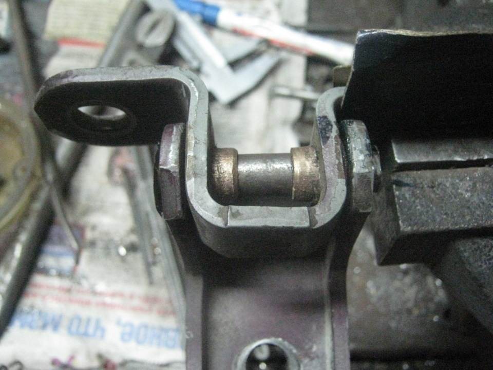

b841846s-960.jpg [ 176.55 КБ | Просмотров: 16436 ]
Ставим на место, регулирулируем дверь (то еще зантие ), и радуемся отремонтированной двери.
c941846s-960.jpg [ 202.59 КБ | Просмотров: 16436 ]

el_cuervo писал(а):
PRODVi, втулки на многих машинах стоят в стоке. Но не медные, а пластиковые (хотя и медные встречаются)
Усиление родных петель медными (латунными, бронзовыми) втулками практикуют звуковики, когда залепляют виброй дверь и вешают на нее 100500 динамиков. Обычно (если сделано по уму) помогает!))
По поводу происхождения (от Оки), так бронза, она и в Африке бронза. Кривые-косые могут быть - это да. Могут оказаться стальные медненые, но это совсем криминал и легко проверяется.
бронза - это сплав, соответственно бронза в африке может отличаться от нашей очень даже сильно, уж поверь
Способ доработки сложный, с первого раза можно закосячить и петельку потом лишь в утиль
Я есть на DRIVE2 ;)
СообщениеДобавлено: Ср мар 02, 2016 12:44 pm
Так ее итак по идее надо в утиль, а так еще походит.
