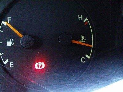

добрый вечер все поменял термостат все получилось температура в норме но два вопроса:
1.когда машина стояла грелась воздух с печки шел прохладный температура вроде на 1/4 была как поехал через метров 300 пошел горячий воздух ето нормально???
2.в букваре написано что при замене термостата нужно соблюсти угол +-5 градусов для чего такая точность?

вот показания
CarinaE на Drive2
 Заголовок сообщения: термостат??????
СообщениеДобавлено: Пт фев 01, 2008 12:52 am
Сообщения: 569
добрый вечер все поменял термостат все получилось температура в норме но два вопроса: 1.когда машина стояла грелась воздух с печки шел прохладный температура вроде на 1/4 была как поехал через метров 300 пошел горячий воздух ето нормально??? 2.в букваре написано что при замене термостата нужно соблюсти угол +-5 градусов для чего такая точность? фото выше смотрите

На 4A-FE термостат нужно ориентировать штифтом/клапанком вверх-видимо этот угол имел в виду vassilen. На 7A-FE вроде так же. В двигателях 3S-FE на крышке термостата имеется выступ для ориентирования штифта.
У себя менял без слива антифриза,просто подставил емкость. Пролилось грамм 50,нестрашно;)
После установки тоже не сразу грела. После открытия термостата поставил мордой на подъем погазовал, все пробки воздушные вышли, долил до нормы. Доработал печку(чтобы не дуло холодом из центральных дефлекторов), подтянул тросик и все ок-ташкент)))

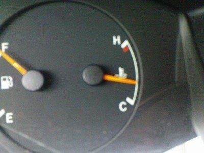

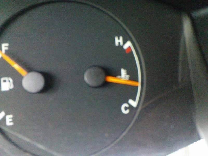

Что скажете, господа? Термостат? Это моя первая зима на Карине, и я потихоньку замерзаю! Первое фото сделано на светофоре. Регулятор температуры - в максимум, вентилятор печки - на второй скорости, за бортом -7. Тут же, на светофоре была включена третья скорость вентилятора, и через 1,5 - 2 км, у дома, сразу после остановки была сделана фторая фота. Движок в движении умудрился поостыть. При этом первый вариант показаний удерживался и стоя, и в движении, так что снижение, похоже, произошло из-за добавления скорости вентилятору печки. Попробовал патрубки от двига к радиатору - верхний тёплый, нижний, можно сказать, холодный.
2.JPG [ 38.98 КБ | Просмотров: 9746 ]
1.JPG [ 38.65 КБ | Просмотров: 9745 ]
СообщениеДобавлено: Вс дек 21, 2008 10:26 pm
Похоже на то. А печка тоже подостыла? Датчик или указатель не врут?
СообщениеДобавлено: Вс дек 21, 2008 10:32 pm
Сообщения: 953
Откуда: МО, Балашиха
Похоже на термостат.
Но у меня не так было. Двигатель остывал в движении независимо от положения обогревателя.
Машина греется долго?
