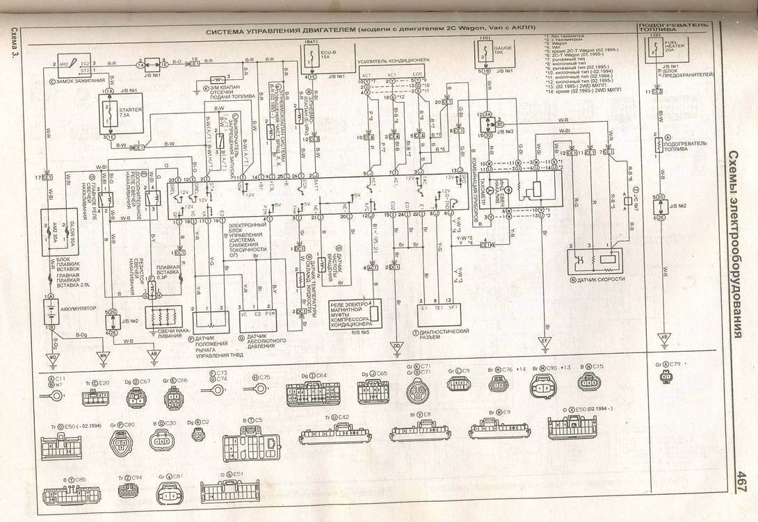

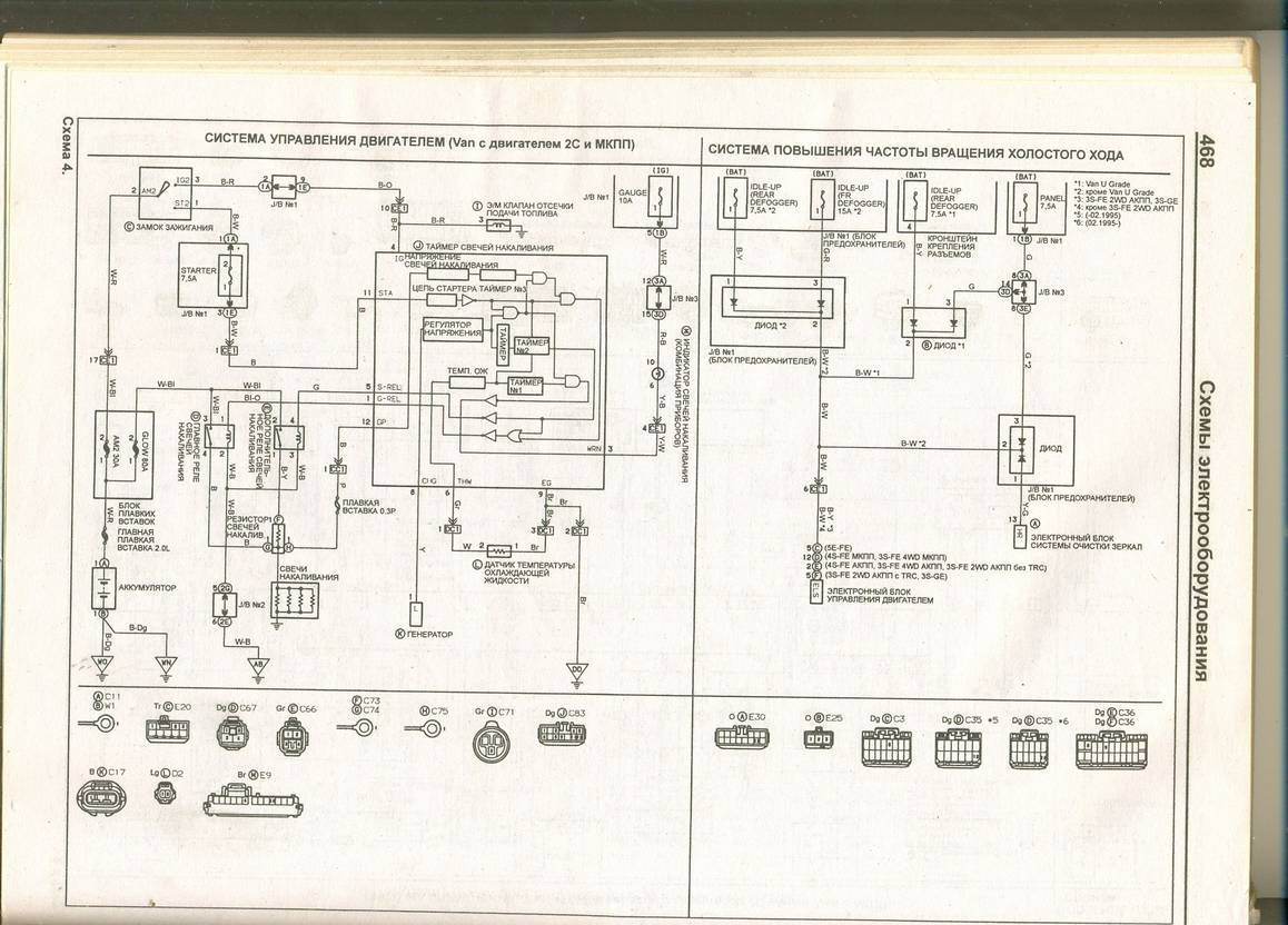

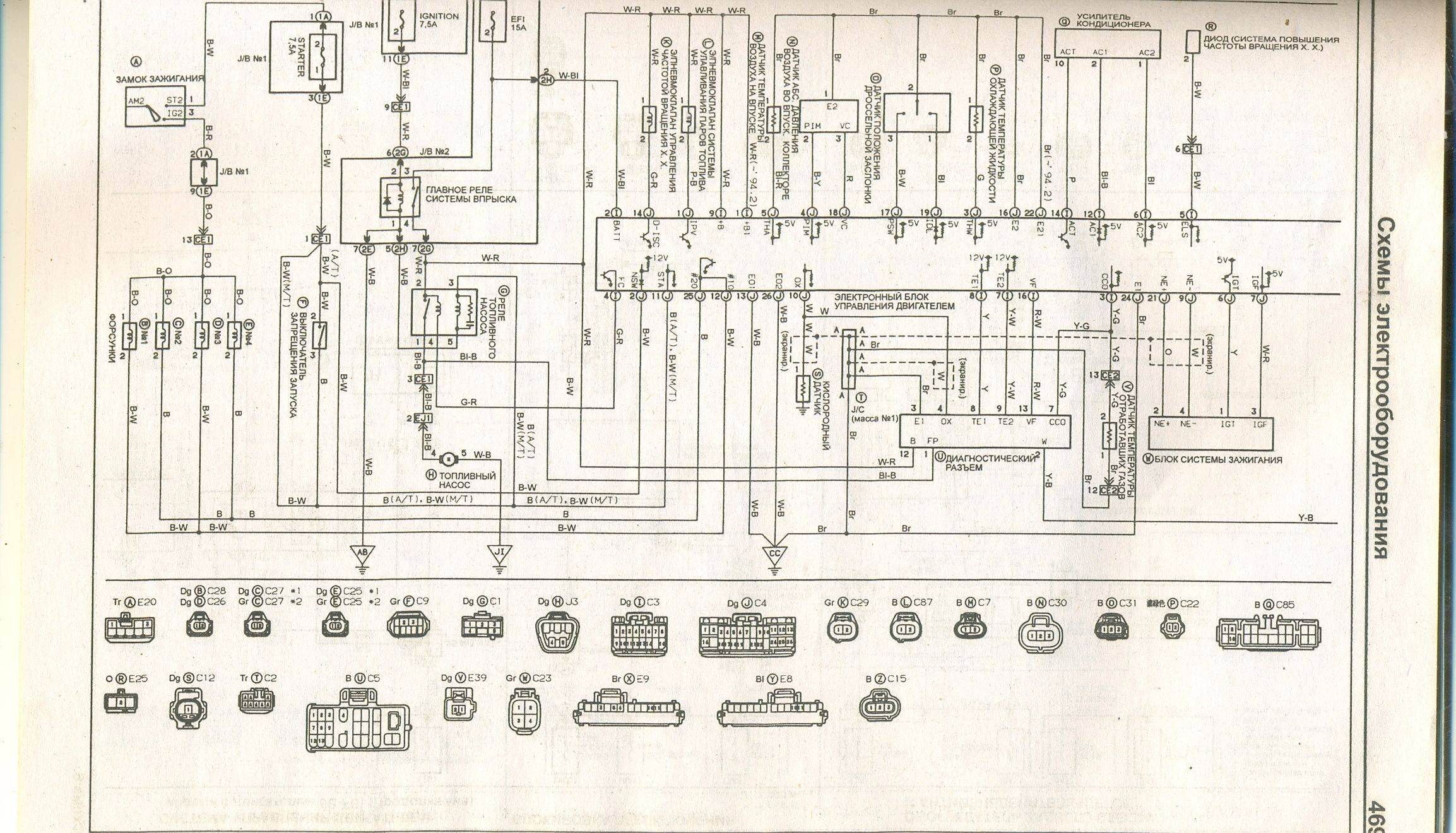

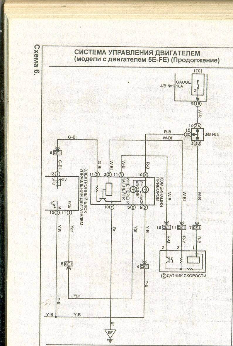

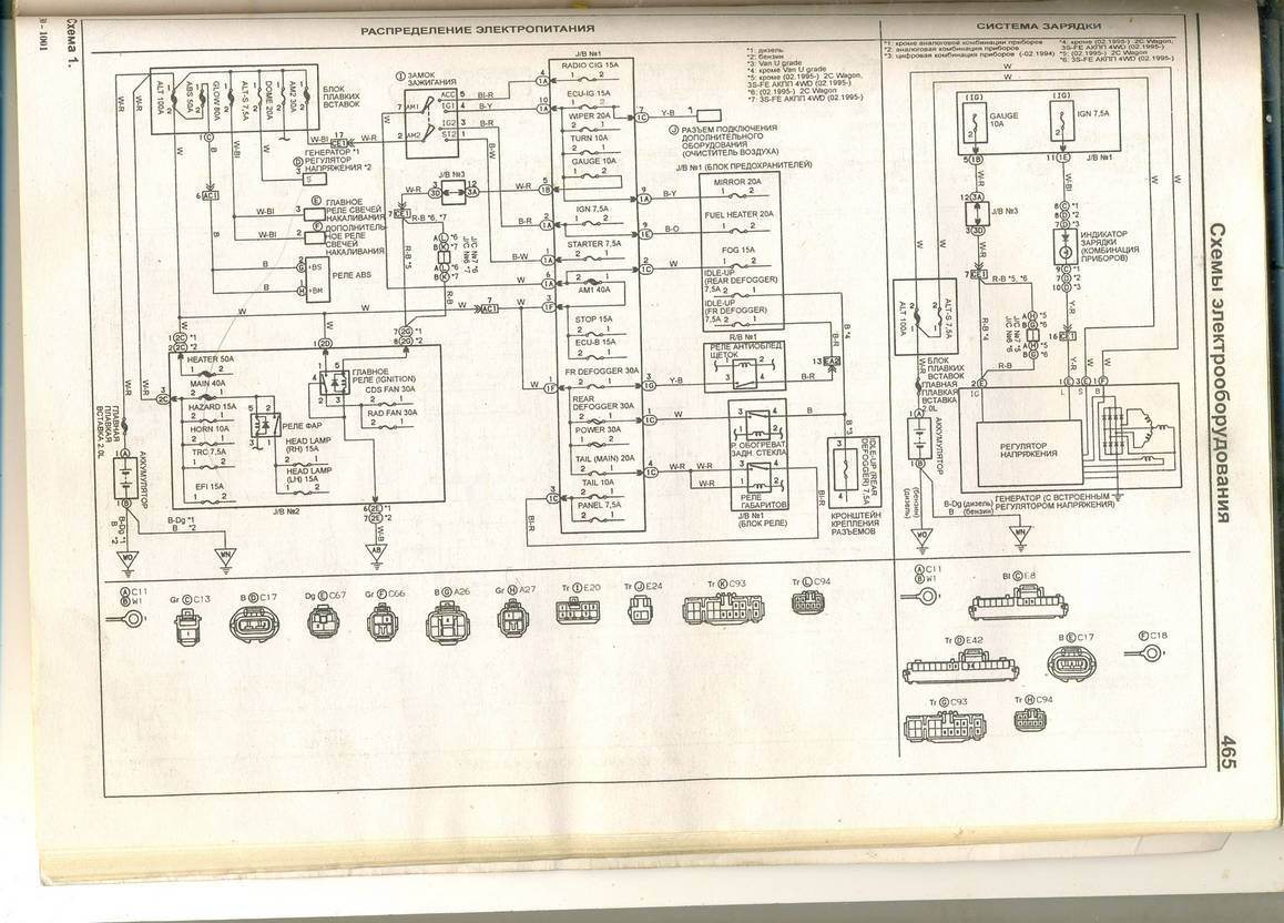

начал сканировать схемки. скину сюда, если вы не против. если качество плохое, могу прислать на почту качественные оригинальные файлы :dr_ink:

Схемы corona, caldina отличаются от схем carina-e, уточни источник. Судя по картинкам книга калдина.
 Заголовок сообщения: Re: схема corona, carina e, caldina
СообщениеДобавлено: Чт янв 16, 2014 8:42 am
Во-вторых качество скана не ахти - поджимаются листы на месте изгиба книги, и не вся информация может быть читаема
И в третьих, тат размер картинок, который сейчас выложен, абсолютно, на 100% не читаем - то есть толку от них нет никакого
