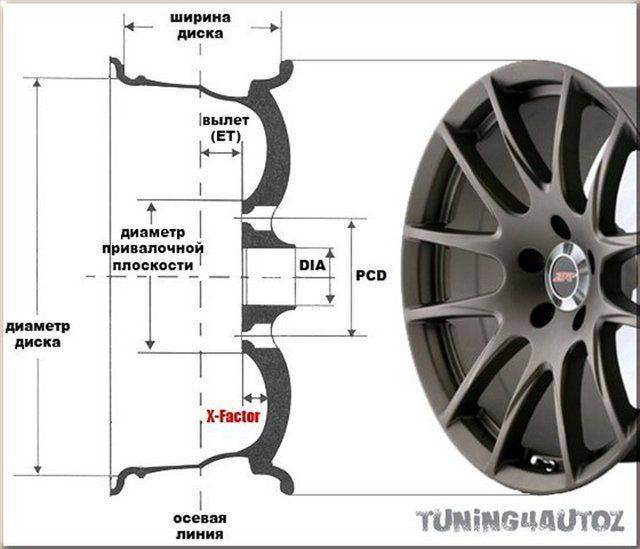

И так то ничего не понимаю, а тут и вообще запутался в этих вылетах да влетах :D
на первое время хочу штампы 15е взять и резину с бывшей волги одеть 195\65. Так вот, какие параметры нужны для дисков, подскажите пожалуйста? Ну то, что 5х100 и радиус 15 это я понимаю, а остальное?
СообщениеДобавлено: Ср мар 26, 2014 11:55 am
b505a205750b.jpg [ 52.86 КБ | Просмотров: 3868 ]

Meowrizzio Листай страницы тут стока раз это повторялось и таблицы со списками выкладывали,а так то 38-45 вылет,но зависит ещё от ширины диска!
СообщениеДобавлено: Ср мар 26, 2014 12:04 pm
5.5x14 5x100 d54 ET45 Вот оригинальный размер.
Соответвтвенно если на 15 то ширина диска будет 6-6.5 и вылет 40-45

Самый ходовой размер всё же 6J,вылет 38,а цо родное 54,1,но можно брать и больше,например 57,1 и при желании поставить проставочные кольца.Диски искать среди дисков для Шкоды и W,так как параметры схожи,только у них цо с 57,1 начинается.

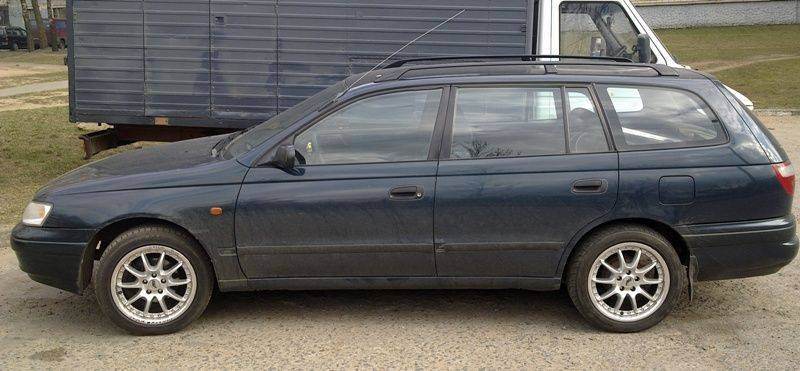

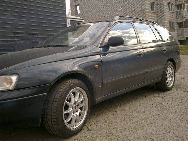

R16 как родные :)
02042014039.jpg [ 144.22 КБ | Просмотров: 3781 ]
02042014040.jpg [ 145.08 КБ | Просмотров: 3781 ]
