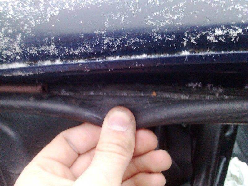

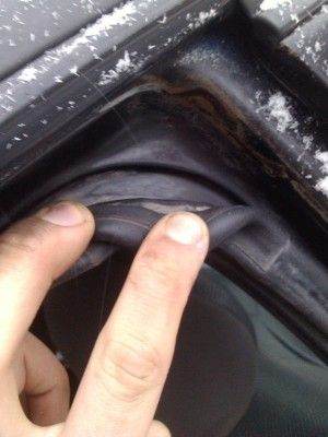

а мне эти отверстия показались очень уж маленькими.
:) Саня, у меня между маленькими отверстиями просечка, но не до конца а как бы наполовину сверху прорезана. Я тоже думал что маленькие только отверстия. А потом в другом месте отгибал уплотнитель и увидел, что эта просечка полностью прорезана. И получается боольшая дырка! Так что где удобно, прорезаешь полностью эту просечку и все.
Я тут вот о чем подумал :du_ma_et: Когда закрыта дверь, сидя внутри обратил внимание, что уплотнитель штатный практически, да не практически, а полностью сплющен. Если внутрь вставить еще уплотнитель, будет ли закрываться дверь? Общая толщина несжимаемого уплотнителя здорово увеличится!

Я только сегодня сидел и глядел на него с такими же мыслями. но мне показалось что он на полностью сплющен, вроде там есть запас еще

Алексей60 писал(а):
уплотнитель штатный практически, да не практически, а полностью сплющен.!
Вот и напрашивается вопрос. Почему же он, таки, пропускает воздух, если нормально уплотняет щель. Мистика какая то. Может быть стОит уплотнить лишь углы штатного уплотнителя т.к. именно они мне показались наиболее изношенными.

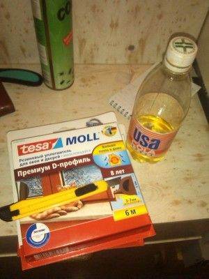

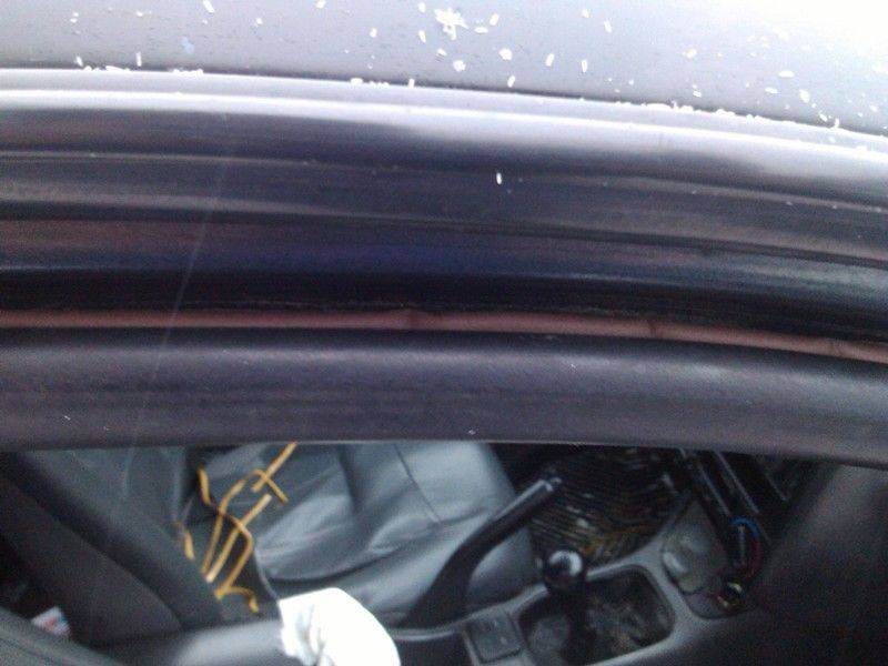

У меня тоже сифонило от дверей, именно из щелей (где как раз таки и находится уплотнитель), проведя зрительную диагностику уплотнителя, решил, что проблема именно в нем. Имел такую же идею - проклеить оконным уплотнителем по периметру дверей. Посмотрел тему, делаю вывод (на собственном опыте). Способ, имхо, один из самых бюджетных и колхозных. Заранее извиняюсь, ни кого не хочу обидеть! Несколько советов, если кто тоже надумает!
1) Уплотнитель берите либо черный, либо в цвет машины, я взял коричневый, на фото видно, что не комильфо.
2) На все 4 двери (т190, спортвагон) у меня ушло ровно 12 метров, сантиметр в сантиметр, НО! я не проклеивал там, где на пороге пластиковая накладка, не смог подлезть, да и обезжиривать и чистить там было лень.
3) Дело не 15 минут, час-два придется уделить, если делать на совесть! Необходимо не только качественно обезжирить, но и очень аккуратно наклеить, чтобы не было мучительно больно потом!
4) В местах, так называемых "углов" штатного уплотнителя, я решил, что клеить лучше под него, так же "углом", дабы плотнее прилегала дверь в этом месте.
5) Я использовал D-образный уплотнитель, 5-7мм, впрочем все есть на фото!
Цена вопроса: 300 рублей уплотнитель, остальное было свое. Впрочем приценивайтесь, обезжириватель, нож или ножницы, тряпка.
Комментарий к файлу: Все, что необходимо, не хватает только тряпочки.
IMG_20131217_121233.jpg [ 109.52 КБ | Просмотров: 6378 ]

Комментарий к файлу: Итог. Жаль не было черного цвета.
IMG_20131217_125937.jpg [ 91.18 КБ | Просмотров: 6378 ]
