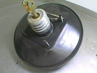

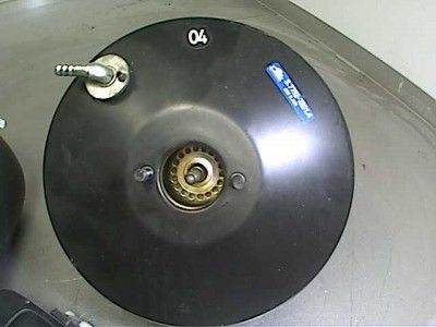

Kentavr писал(а):
магазины даже заказывать не берутся- аналогов нет, долго ехать будет и не привезут 90%.ГТЦ на 2х болтах.
--Такого не бывает,что бы не было аналогов.2 болта-это со стороны цилиндра,со стороны салона 4 болта-это важнее,так как есть на 3-х болтах с салона,но это вроде у акмериканок
--Виноват,у мерикосов как и везде-на 2х и на трех ,сори

у меня есть в сборе вакуумник+ГТЦ,но на трех болтах. Английский двухболтовый найти сложно,японские двухболтовые не подойдут,проще с вакуумником все махнуть разом

не пойдет они на англичанку,там расстояние между болтами иное,чем на японках. Только с вакуумником в сборе менять

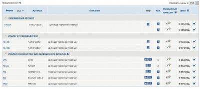

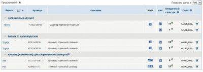

Evgenss
вопрос с абс или без абс! без абс есть дешевые аналоги, с абс НЕТ!

а кто ответит на вопрос: чем отличается ГТЦ с абс и без абс, если оба на два болта? и взаимозаменяемые ли они...

С АВС,на корпусе имеется дополнительный патрубок
 Заголовок сообщения: Re: Главный тормозной цилиндр
СообщениеДобавлено: Пн мар 17, 2014 2:36 pm
только что поговорил с Димкой с Грайвроновского, которому доверяю. в машинах разбирается хорошо. он сказал, что с абс и без него различаются только диаметром поршня внутри гбц. главное что бы они были 2-х болтовые и встали на ваакумник Лукас. если поставить гбс без абс на машину с абс, то увеличится только незначительно ход тормозной педали. и все! передаю дословно его слова...
и вот сравнения:
47201-05020 без АБС - оригинал
Ate 03.2123-1181.3 - аналог
Общая
Диаметр, мм 23.81
Длина, мм 13.2
Длина 2, мм 145.8
Количество соединений, шт 2
Размер резьбы M10X1
Резьба 2xM10x1
Тормозная система ATE
Габариты, мм 235x97x76
Вес, г 532
47201-05040 с АБС - оригинал
Ate 03.2123-1381.3 - аналог
Общая
Диаметр, мм 23.81
Длина, мм 13.5
Длина 2, мм 145.8
Резьба 2xM10x1
Вес, г 532
Добавлено спустя 23 минуты 36 секунд:
сфотографирую сегодня свой цилиндр с абс... у кого есть на 97 году без абс - сделайте то же самое... для сравнения.
