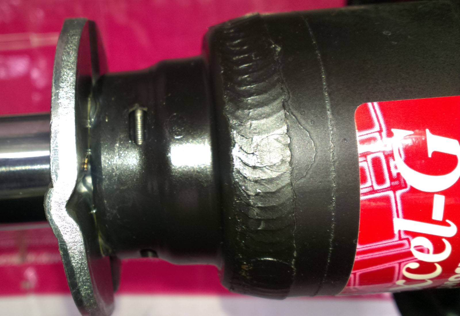

Всем привет, разжился я тут на новые передние амортизаторы Каяба и вот вопрос один возник: на корпусе этих амортизаторов под чашкой присутствуют четыре овальных отверстия в которых хорошо видна пружинка сальника, я думаю что не желательно оставлять их открытыми так туда полюбому будет попадать влага и вода, пружинка просто проржавает со временем и капец верхнему сальнику...(поправте если я не прав). Так вот- чем бы их закрыть или замазать-?
