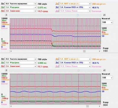

Если отключить датчик, то ЭБУ действительно перейдет на обходную программу. На логах в этом случае "Смесь Л" будет отсутствовать. т.е. синусоиду мы не увидим. Просто этот параметр в станет в одно из положений - Бедно или Богато. Но вот раскачка оборотов должна у Sinclair исчезнуть. И это стоит проверить....
Вот мой лог поездки с отключенным ДОС (датчик обедненной смеси). Здесь работает обходная программа. Переход с Бедно на Богато, только в момент закрытия ДЗ. Как только ДЗ открывается "Смесь Л" сразу уходит в Бедно.
Без Лямбды.jpg [ 313.42 КБ | Просмотров: 10402 ]

Поздравляю, лог вполне нормальный. и ты прав, что чистка БДЗ и ККХ в качестве профилактики не повредит.
А для Sinclair вот еще раз сравнение двух логов Alexzhuk и твоего приведенного к одному маштабу. Посмотри как работает лямбда. У тебя явно раскачка оборотов только из-за нее. Лямбда стоит либо не та, что нужно, либо она уже на грани издыхания. ИМХО ее замена поставит все на свои места.
Сравнение3.jpg [ 222.7 КБ | Просмотров: 10227 ]

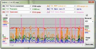

Помогите большой расход топлива,уже сил нету много что менял и смотрел!
Подскажите что не так!
Север.ctr [70.27 КБ]

Я считаю тут несколько замечаний:
1. Лямбда на оборотах либо совсем не отрабатывает, либо очень медленно. Еще коррекция в районе 1,45В тоже мало. (Но такого жора лямбда давать не может)
2. Давление на впуске около 34 кПа - многовато. Больше 30 вроде не должно быть. Вероятно где-то подсос воздуха.
3. Почему дроссельная заслонка постоянно 0,5 градусов?
Не успел отписаться и по этому полностью солидарен с выше написанным. От себя добавлю, что я бы начал с БДЗ - отрегулировать согласно мануалу. Возможен излишний воздух как раз идет через неприкрытую заслонку.

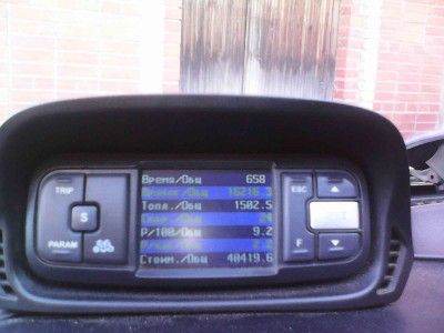

В свое время БелыйГусь писал: viewtopic.php?p=50484#p50484
Он даже проводил эксперименты и строил графики зависимости расхода от средней скорости. По этому
Самый жор идёт когда тошнишь ил прогреваешь!

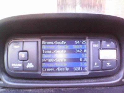

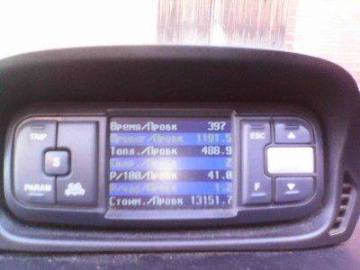

это еще не повод говорить что расход огромный. Вот для примера несколько фото с моего БК.
Сорри за качество, снимал телефоном. Но разобрать можно. Обратите внимание на среднюю скорость в каждом случае.
Комментарий к файлу: Общий накопительный.
IMG_20140327_134220.jpg [ 100.91 КБ | Просмотров: 10155 ]
Комментарий к файлу: Общий накопительный в пробках
IMG_20140327_134242.jpg [ 93.31 КБ | Просмотров: 10155 ]
Комментарий к файлу: Общий накопительный без пробок

Может Датчик внешней температуры воздуха поменять? кто говорит он особо не влияет,а корешь говорит из за него на форде расход в два раза больше был!
По логу температура нормальная, датчик отрабатывает хорошо.
По поводу
Я просто думаю то что он стоит не посредине,а чуть торчит из за этого попадает тока на половину датчика и соотвественно он не правильно определяется всё,ну на малых и средних оборотах не правильно,а на высоких уже как надо,из за этого получается то что когда я тахометр закладываю расход нормальный получается!
Можно снять лог на более высоких оборотах и глянуть.
