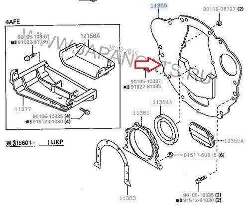

[img][img][/img][/img]Отогнута пластина металлического кожуха, либо коробка не притянута к двигателю...
Попадание грязи на венец маховика приведет к ускоренному износу пары "стартер-маховик" или поломке их зубцов. Попадание грязи под фрикционный диск сцепления - ускоренный его износ, попадание туда же замасленного - проскальзывание сцепы... В общем - ничего хорошего...
