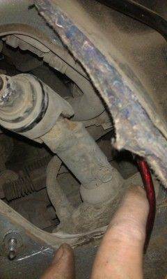

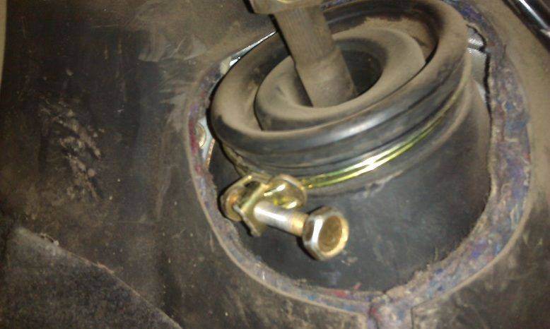

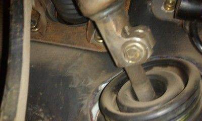

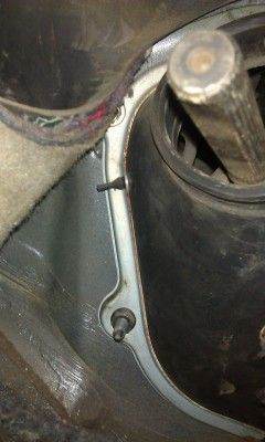

Два дня назад менял крестовину, делов на 40 минут, понадобилось два торцовых ключа на 10 и на 12.
Комментарий к файлу: откручиваем хомутик ключом на 12
IMAG0055.jpg [ 97.07 КБ | Просмотров: 5054 ]
Комментарий к файлу: затем откручиваем два болта крестовины в салоне и снимаем её
IMAG0056.jpg [ 87.08 КБ | Просмотров: 5054 ]
Комментарий к файлу: поднимаем обшивку пола у ног водителя и ключиком на 10 откручиваем этот лючок
IMAG0057.jpg [ 114.08 КБ | Просмотров: 5054 ]
Комментарий к файлу: снимаем лючок и видим крестовину
IMAG0058.jpg [ 104.23 КБ | Просмотров: 5054 ]
Комментарий к файлу: откручиваем торцовым ключом на 12 и снимаем её, собираем всё в обратной последовательности.
IMAG0061.jpg [ 157.16 КБ | Просмотров: 5054 ]

чтобы снять нижний кадан, нужно сначала верхний снять, откручиваешь на верхнем оба болта и вытаскиваешь их совсем иначе кардан не снимается, на валу рулевом прорезь под болт, а на нижнем кардане есть спил опять же под болт. после того как вытащил болты покачиваешь руль и тянешь верхниий кардан вниз пока он не соскочит с рулевого вала, потом снимаешь его со шлицов нижнего кардана, места становится предостаточно чтобы снять нижний кардан.
Не знаю у меня от жигулей отлично подошёл, диаметр шляпок крестовины 16.
