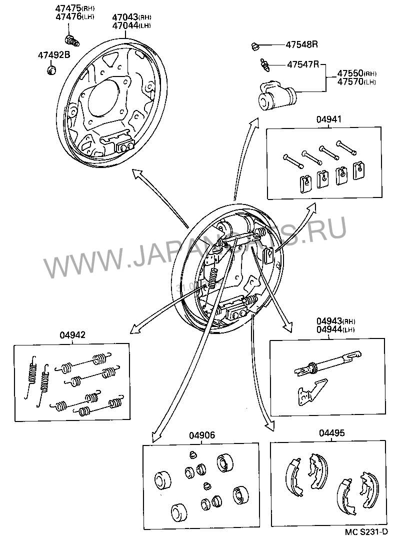

Уважаемые, по всем признакам у меня стоит система Лукас, выбираю в экзисте соответствующую схему, Комплект монтажный тормозных колодок и вот что вижу:
Но это не мои пружинки, а Айсиновские. Что за пакость такая? Нужно всю систему поменять, теперь боюсь и колодки и барабаны заказывать - придет еще не то что нужно.
 Заголовок сообщения: Re: Задние тормоза(барабанные)
СообщениеДобавлено: Вт мар 18, 2014 11:11 am
а в чем вопрос то не понял?
опознать систему свою очень просто - по креплению тормозных цилиндров. у лукаса они горизонтальные, у сумитомо - вертикальные.
соответственно номера ремкомплектов :
levsha2010 писал(а):
тормозная система SUMITOMO - ремкомплект SFK-124 http://www.exist.ru/Parts/Default.aspx? ... =386924662
тормозная система LUCAS -ремкомплект SFK-331 http://www.exist.ru/Parts/Default.aspx? ... =386924662

Ни у кого случайно нет фото или картинки как выглядит собранная тормозная система LUCAS? А то решил себе поменять барабаны, ну и разводящий механизм заодно, а то старый совсем ржавый стал. Разводящий механизм заказал по номерам из предыдущего поста. На каждую сторону механизм пришел в отдельном пакете, подписанный где левый где правый. В итоге сегодня полез менять и обнаружил что у меня все наоборот и чтобы новые механизмы поставить их надо местами поменять, то есть левый направо и наоборот. И вот сижу думаю то ли пакеты были неправильно собраны то ли до меня кто то все перепутал и не так собрал.
СообщениеДобавлено: Пн мар 31, 2014 4:21 am
Сообщения: 909
Машина: Кашкай
Двигатель: 4a-fe lb с52
собирался на днях подтянуть ручник ( развести колодки) так что могу с фоткать или спишемся подъедешь глянешь)))

В Легионе - схема торм. системы Асин, а digimortal Лукас нужна
Добавлено спустя 37 минут 55 секунд:
digimortal
При сборке ошибиться сложно: солдатик механизма подводки крепится на колодку, к которой НЕ подсоединяется трос ручника. От этого и пляши.
Вот немного схем и фото.
viewtopic.php?f=5&t=178&start=675#p452127

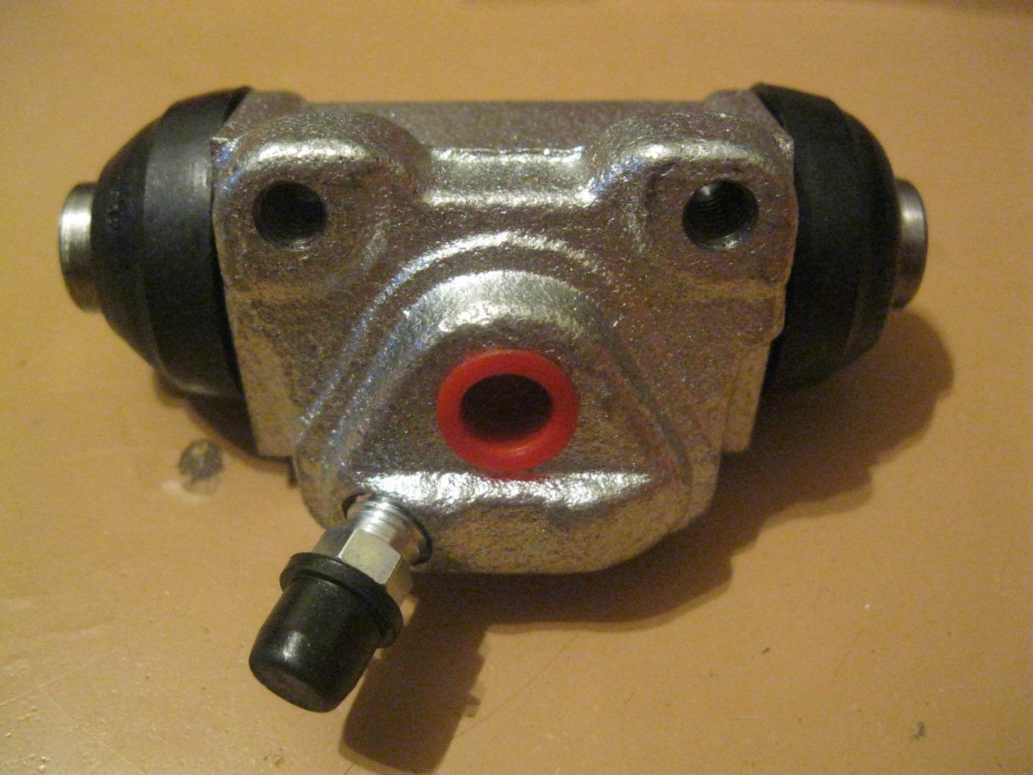

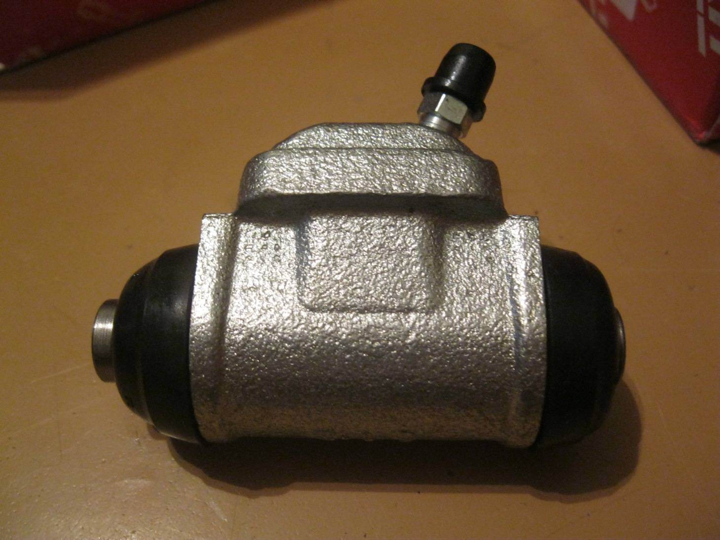

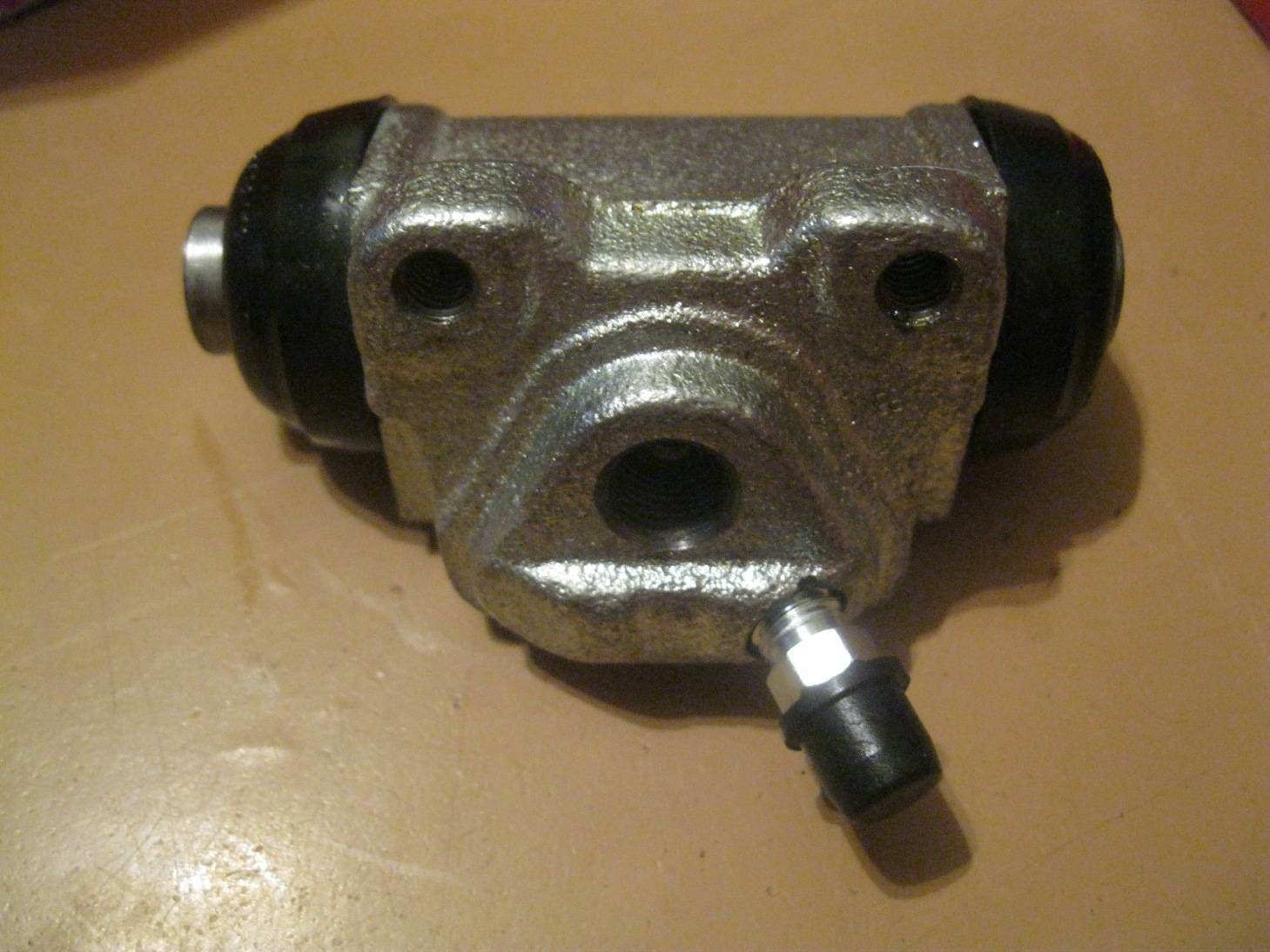

качество вот можешь по моим фоткам оценить. ну примерно хотяб :)
ставил себе такие (так как бьются по вину), с теми что ты написал сверху (272 и 273) разницы фактически никакой (разница в диаметре самого цилиндра, 19мм против 20,64 мм)
IMG_1295.JPG [ 423.28 КБ | Просмотров: 9677 ]
IMG_1296.JPG [ 426.86 КБ | Просмотров: 9677 ]
IMG_1297.JPG [ 424.83 КБ | Просмотров: 9677 ]
IMG_1298.JPG [ 488.76 КБ | Просмотров: 9677 ]

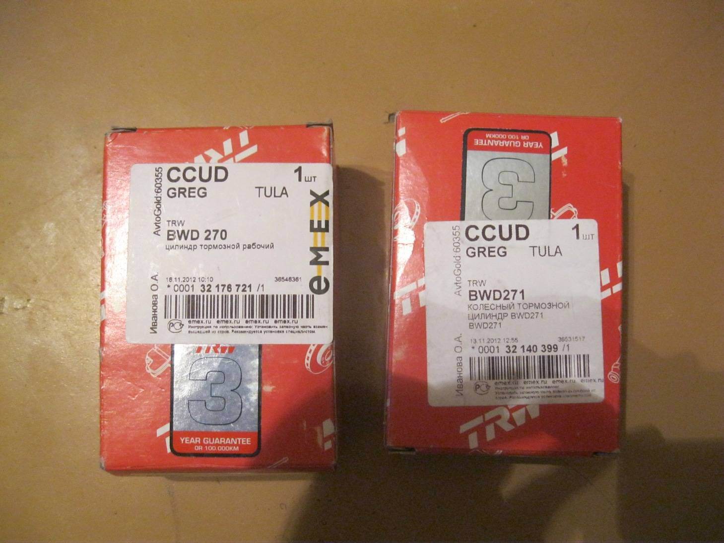

Ставил себе TRW BWD 270 и BWD 271.
Все СУПЕР было. По виду не скажешь, что Китай ;)
