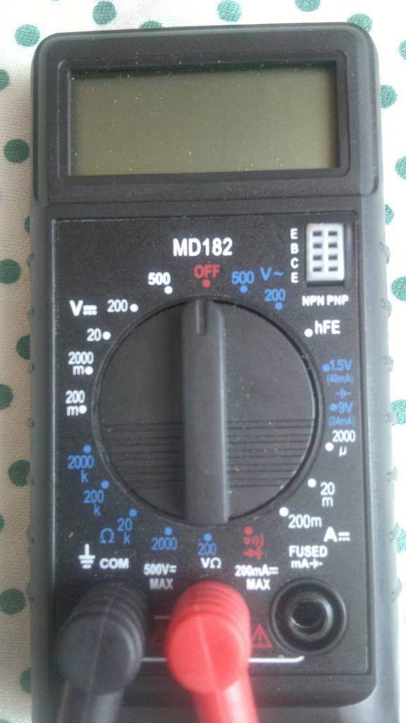

Наверно не в той теме спрашиваю..
А в каком режиме узнать какие у меня утечки при не работающем двигателе и как это правильно сделать?
2014-04-01-2700.jpg [ 172.54 КБ | Просмотров: 11061 ]
 Заголовок сообщения: Re: Генератор. (Объединенная тема)
СообщениеДобавлено: Вт апр 01, 2014 4:06 pm
Сообщения: 909
Машина: Кашкай
Двигатель: 4a-fe lb с52
этим прибором вроде как не узнать!! нужен чуть другой :) по сути такой же но сверху что типо обхвата есть через который проходит - провод !
СообщениеДобавлено: Вт апр 01, 2014 4:07 pm
Сообщения: 2599
Meowrizzio
чойта у меня такое впечатление что Твой аппарат максимум 200 МилиАмпер только меряет...
max32
Тот прибор просто ради замера утечки дорого покупать...
у него узкое применение...
можешь попробовать тем что есть ... тупо от аккума клемму сними и вставься туда в разрыв.
Выставить на 200m
и вроде как черный провод в другую дырку переткни.
(либо заедь к любому электрику и пропси померять утечки... не думаю что долго будет... а может сразу и поможет чем.
я когда задался вопросом, выяснилось что магнитолка неправильно поключена и всегда в режиме сна жрала своё, переподключили и всё стало ок.)
p.s. А после того как зимой умер генерато и я на аккуме успел километров 10 от дома отмотать... я поставил себе
удобную хрень
http://www.carina-e.ru/viewtopic.php?p=429853#p429853
и теперь сразу в курсе что там с напругой (как раз недавно ремень с генератора слетел, дык я сразу был в курсе =)
СообщениеДобавлено: Вт апр 01, 2014 4:17 pm
Волговод клуба
Сообщения: 773
Машина: ГАЗ-3102
Двигатель: ЗМЗ-406.2
Kupr_Soft
Ну да, пригляделся - эта цифра и написана.. Ладно, спасибо и на этом)
СообщениеДобавлено: Вт апр 01, 2014 4:22 pm
Сообщения: 388
Двигатель: 3S-GTE 4gen
Meowrizzio
200 мА вполне достаточно должно быть) Скидывай минус с аккума, выставляй 200m, один конец к минусовой клемме аккума, второй конец к скинутому минусовому проводу.
Kupr_Soft
Черный- это земля, правильно воткнут. А второй разъем это для красного провода, для больших токов типа.
Бортжурнал моей машины
Одо-дневник
СообщениеДобавлено: Вт апр 01, 2014 4:40 pm
Волговод клуба
Сообщения: 773
Машина: ГАЗ-3102
Все сделал - не реагирует никак. Переставил красный в другое гнездо и ставлю его на минус Акб, а черный на клемму показывает минус один. Меняю красный и черный местами - тухнет экран у прибора. Видимо нужен серьезнее прибор? Или электрик)) Спасибо, ребят!
