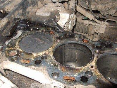

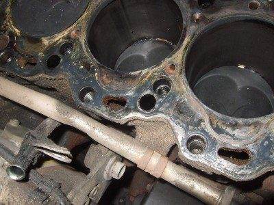

Надеюсь всё таки что это не голова. Не нравится привалочная блока цилиндров. Уж больно неаккуратная.

блок_цилинров_лев.JPG [ 253.49 КБ | Просмотров: 18057 ]

блок_цилинров_прав.JPG [ 245.23 КБ | Просмотров: 18059 ]

СообщениеДобавлено: Вс окт 17, 2010 8:45 pm
Трудно конечно по фото судить, но криминального не заметно вроде ничего - почистить - промерить на плоскостность, и все

Трещина в первом цилиндре дошла до рубашки охлаждения. :( Ищу ГБЦ. Ценник немелкий у нас на них. 600 у.е. и выше.
