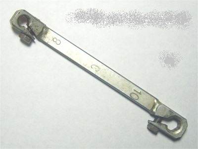

Я сейчас как раз занимаюсь заменой. Делаю один все поэтому фотоаппаратом не пользуюсь ибо ни фига неудобно. Под это дело я еще замутил замену сайлентблоков на всей задней подвеске.
Столкнулся с проблемой, что не могу снять датчики АБС - кто-нибудь знает как это делается? Он крутится в посадочном, а как вылезать оттуда должен я ХЗ.
Следующая проблема - это шланги. Один шланг удалось открутить от трубки, которая из распределителя приходить, а вот второй - никак, на штуцере все грани срезались =((( Существуют ли в природе шланги тормозные "папа-папа" или только "папа-мама" есть?

 Заголовок сообщения: Re: Замена барабана на диски
СообщениеДобавлено: Чт апр 21, 2016 6:28 am
Нужно было вот таким ключиком запастись
Ключ.jpg [ 32.35 КБ | Просмотров: 4956 ]
