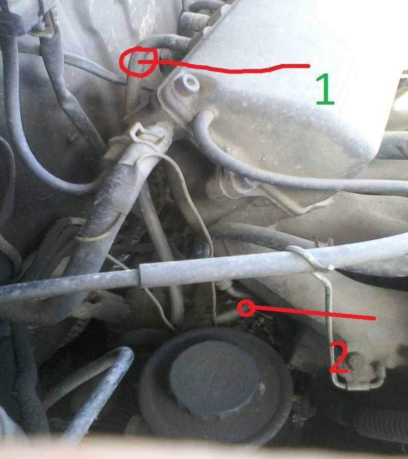

Дошли руки до жонушкиной короны. Там рейка была в хлам разбита и ГУР отключен.
Поменял рейку на рабочую, кинул ремень на шкив, залил Декстрон, прокачал, опустил на колеса.
На месте на холостых руль не повернешь. Стоит чуть газнуть (примерно 1500 об.) и руль крутится легко.
Это насосу амбец?

Пена есть?
Трубки воздтшные к нему подходят?
Обороты ХХ какие?
Олег.

По поводу трубок ненпонял, но от насоса вниз уходят две тонкие трубки. Куда уходят не пойму.
Обороты хх = 1000
Добавлю: Когда руль туго идет насос при этом напряжно гудит

Трубки - к клапану повышение оборотов ХХ при повороте руля. Его можно посмотреть, если нет реакции.
Давление в системе померь в разных режимах.

l_denis писал(а):
а где этот клапан находится?
Он вкручен в корпус насоса ГУР. От него две трубочки идут.
 Заголовок сообщения: Re: Вопросы по ГУР
СообщениеДобавлено: Ср мар 26, 2014 12:08 pm
Сообщения: 1747
Машина: Carina FF (CT190)
Двигатель: 2C
это понятно. а куда они идут от насоса?
СообщениеДобавлено: Ср мар 26, 2014 12:15 pm
Сообщения: 2504
Двигатель: 2C АКПП (3S АКПП)
В район впуск. кол-ра. "Лишний" воздух - больше обороты. А ХХ у тебя не многоват?
Насос и трубки/шланги/ греются?
Олег.

l_denis
По моему одна в коллектор, а вторая на железную трубку которая прикручена к моторному щиту.

Дэн здарова
под цифрами 1 и 2-обратные адреса этих двух трубок.
по цифрой 2-шланг втыкается в трубку,которая идет под впуском
кстати оба эти шланга разных длин,поэтому ты никак их не перепутаешь!
4S-Fi. Надо в книжку глянуть. Мне кажется, что в норме. Там автомат, на D обороты до 800 падают.
Держит ровно, не плавают. Когда руль кручу гур воет но обороты не падают. А на дизеле у меня заметна незначительная просадка.
Шланги не греются.

камиль, спасибо!
Вчера разглядывал эти трубки, одна перегнута. Я думал она латунная т.к. желтого цвета, оказалась пластиковая прозрачная.
Вечером проверю трубки и попробую еще раз прокачать.
Кстати о датчике, насос х.з. сколько времени не работал. Может его проверить-прочистить?
