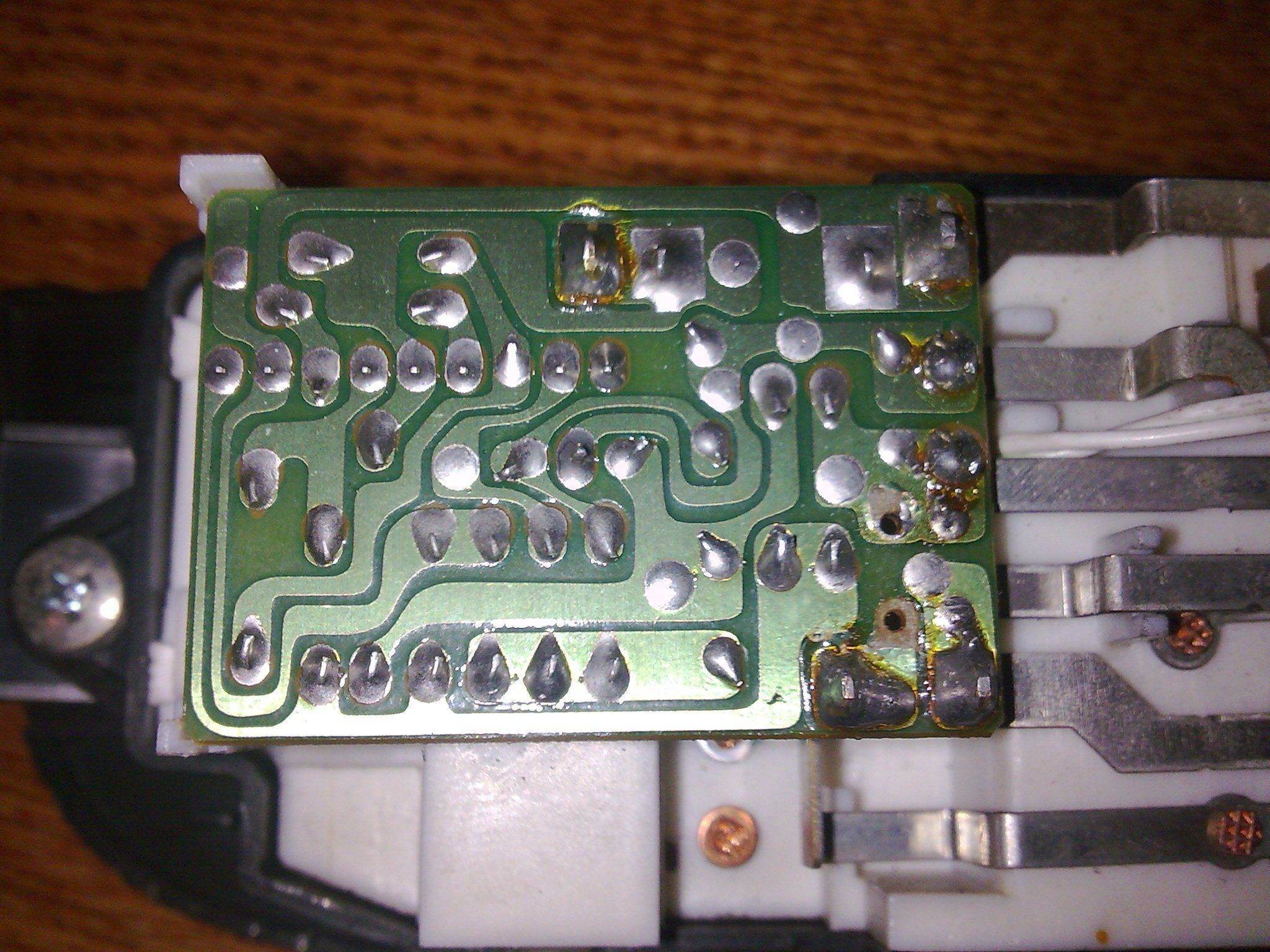

сегодня весь день мучался с этим блоком спалил 3 диода, прочитал всю тему, и результат нулевой, впаяные диоды при нажатии кноики сгорают или лопаются, может я не туда пялю диодики[/img]
Комментарий к файлу: дырки в плате места пайки диода
Фото004.jpg [ 590.4 КБ | Просмотров: 10013 ]
куплю люк, детали кондея
СообщениеДобавлено: Вт мар 03, 2009 1:14 am
PYMb!H писал(а):
прочитал всю тему[/img]
:o Неужели?!!! :o
:D :D :D
PYMb!H
О! Уже и дорожку перегрел до отслаивания! Аккуратнее паять надо, дружище! :wink: А с полярностью всё нормально?

2 PYMb!H
Именно туда он и впаивается. С этим всё правильно.
Может действительно с полярностью что?
IN4007 - этот диод впаиваешь?
Дорожки на плате случайно не перемкнул?

на вторые сутки ожесточенных боев с диодами. я одержал безоговорочную победу :twisted: , потери с моей стороны-60р, со стороны врага-6 диодов :D

2 PYMb!H
Молодец. В чём же причина была, разобрался? :-)
Карина E 2,0л. 3S-FE GLi МКПП Лифтбэк (японка). 06/1992г. Цвет 3K1. Бывшая Питерская. :-)
СообщениеДобавлено: Вт мар 03, 2009 10:10 pm
Сообщения: 483
Откуда: Калининград
блин, забыл добавить. :? Я когда диод искал, мне сказали, что диодик этот IN 4007 не простой, а с предельным напряженим 700 ВОЛЬТ!!! Так что причина налицо! Я когда блок разбирал, там всё в нагаре было, как будто сажей все посыпано! Так что токи замыкания/размыкания, думаю не шуточные!

Вона оно чего, Михалыч! :D Так там всё через этот несчастный диод шарашит? :o Я-то думал, он только на реле пиание подаёт.
ЗЫ: А ток в вольтах измерять - это круто! :D

[quote="wwo2006"]Молодец. В чём же причина была, разобрался?
в схеме кроме не достающего еще есть два диода, один из них был неисправен как оказалось :) Я кстати поставил диод IN 4001 немного поменьше(точнее 2 :D )

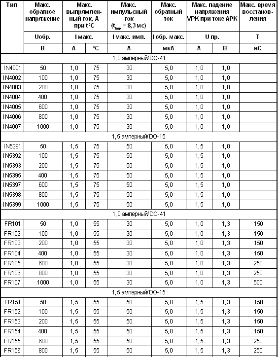

СообщениеДобавлено: Ср авг 19, 2009 1:25 pm
Сообщения: 538
Клубни, может кому надо
http://www.electrics.com.ua/diod/72.php
по ссылке импортные диоды. какие их аналоги русские. а так же все характеристики
вот картинка оттуда
кст. у 4007 диода U не 800 а 1000В :)
72_2.gif [ 19.62 КБ | Просмотров: 10044 ]
