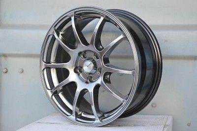

В эти очень понравились,были бы на 15 я бы взял
Так то цена вкусная на 16-е =)

Согласен цена :-ok-:

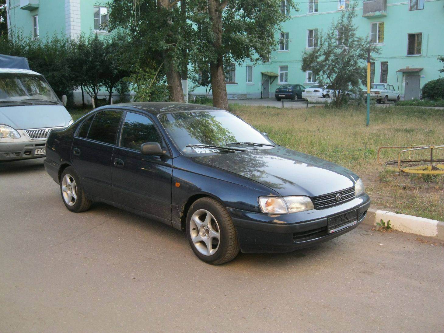

195/60 по ширине узки будут для диска 7J,края диска выступать будут.
ничего выступать нигде не будет. я когда свою купил, на ней стояли диски 7J и резина 185/65 R15. колеса были пухлыми из-за этого несоответствия, но ничего нигде не торчало

СообщениеДобавлено: Вс мар 09, 2014 9:46 pm
У меня диски 7 J ,были шире резины 195/60,не особо критично,но глазу было заметно.
СообщениеДобавлено: Вс мар 09, 2014 9:48 pm
если у тебя край диска торчал, то видимо такая форма диска была.
потому что 195 это ширина протектора, а сама резина со стороны диска может гораздо шире раздвигаться

СообщениеДобавлено: Вс мар 09, 2014 10:25 pm
Ну фотку мою ты видишь и размеры диска и резины ты видишь. Про идеал я сейчас не говорю, я говорю что даже с 185 резиной ездить можно и ничего не будет
