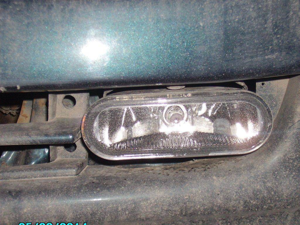

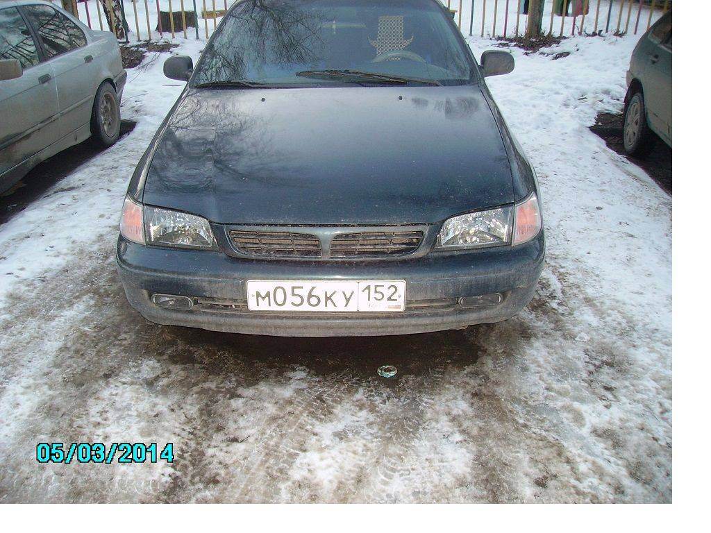

[img]pict0956.jpg[/img][img]pict0955.jpg[/img]
Комментарий к файлу: пробую поставить первое фото
PICT0955.jpg [ 326.88 КБ | Просмотров: 7376 ]
Комментарий к файлу: получилось..........
PICT0956.jpg [ 383.18 КБ | Просмотров: 7372 ]

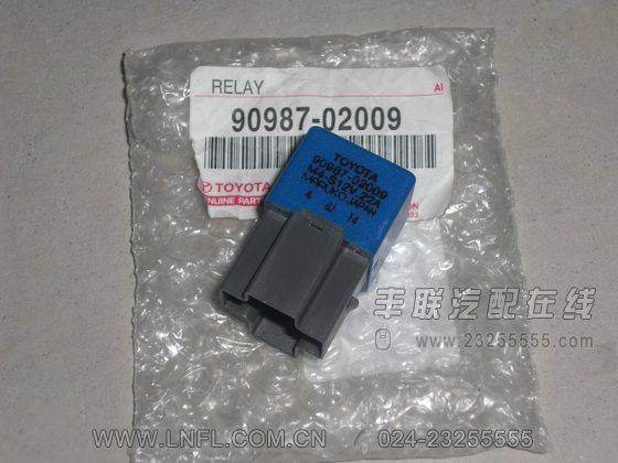

даже нашел в старых запасах вот такое реле. вроде оно =) только не знаю, влезет ли с такой вот белой юбкой
Добавлено спустя 6 минут 25 секунд:
а, ну думаю подойдет, потому что в оригинале туда бьется такое же по форме реле 90987-02009:
fittingsPicDis.jpg [ 41.46 КБ | Просмотров: 7253 ]
fittingsPicDis (1).jpg [ 41.88 КБ | Просмотров: 7253 ]
