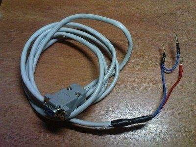

Эх! А я спаял кабелёк, попробовал ради смеха на своём древнем буке почитать протокольчик. Успевает считать один кадр, и начинает ругаться на нехватку производительности. Очень уж бука старенький. И нафига там программе проц в 1 гигагерц?
