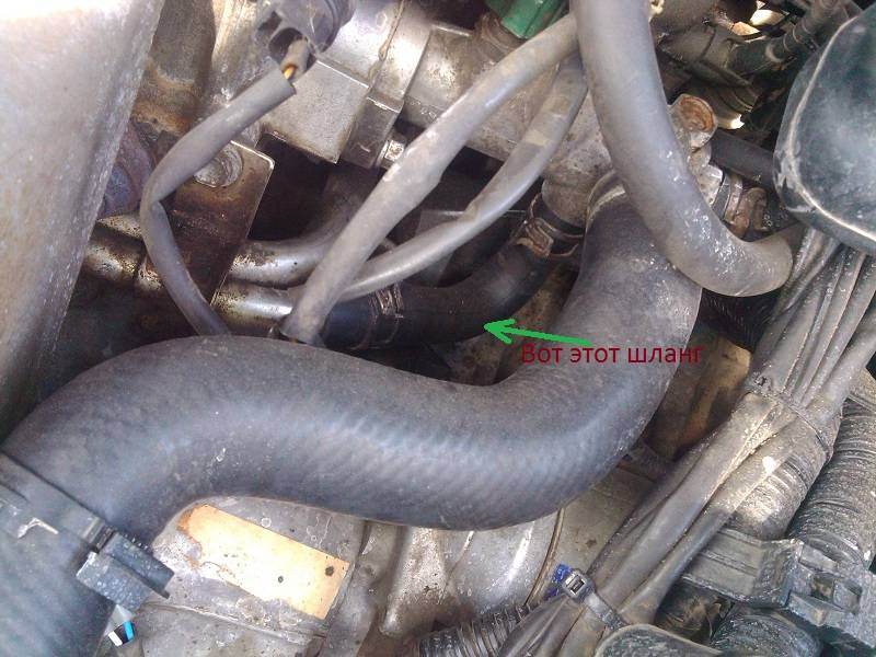

СообщениеДобавлено: Сб июн 14, 2014 11:53 pm
Касательно 3S-FE. Есть у него шланчик маленький, находится возле датчиков температурных. Он 90 градусный. На фото видно, поймете. У меня от старости армирование не выдержало, соответственно шланчик лопнул. Как временную замену использовал шланг от отечественной классики: шланг на печку, тот, который подлинней и 90гр. По образцу родного шланга обрезаем длину и вуаля! Подходит диаметром как родной. Правда отечественные не армированные, но резина толстая, что бы прожать, надо усилие приложить, в отличие от родного армированного.
шланг классика.JPG [ 174.4 КБ | Просмотров: 9735 ]
IMG_20140614_133712.jpg [ 233.2 КБ | Просмотров: 9735 ]
СообщениеДобавлено: Вс июн 15, 2014 9:47 am
Как времянка пойдет конечно, пока не задубеет. У вас что нет иномарочных разборок? - У нас на разборе просто коробка с патрубками, и несложно подобрать чо-нибудь в размер если уж не тойотовское, то с немцев. У них качество патрубков вполне приличное.
СообщениеДобавлено: Вс июн 15, 2014 12:14 pm
SaiD
Я не написал, но до этого был поставлен б/у патрубок с такой же тойоты. И снят безжалостно через 2 дня, в течении которых доливал каждое утро по 150-200гр антифриза и задолбался искать утечку. В конце концов нашел конечно, этот самый б/у патрубок на концах задубевший и не обжимавшийся нормально хомутами. Только пожалел, что сразу не поставил от классики. А на разборках у нас за каждую пластиковую клипсу ломят рублей по 200, а о патрубке и говорить нечего, хотя за частую их просто срезают...
З.ы. Родной то уже заказан был новый, но пока доставят, ездить то надо...
СообщениеДобавлено: Вс июн 15, 2014 12:56 pm
Алексей60 писал(а):
SaiD
Я не написал, но до этого был поставлен б/у патрубок с такой же тойоты...
Извини, мне просто удивительно стало. :? Как-то поставил новый ТАЗовский печной патрубок от девятки на Сенс, и он гаденыш порвался на второй день :( С тех пор зарекся.... А насчет режут на разборках - это точно :D Ни кто не покупает - вот и режут безжалостно. :D
