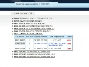

СообщениеДобавлено: Вт окт 26, 2021 9:03 pm
Зарегистрирован: Вт окт 06, 2020 11:43 pm
Сообщения: 4
Машина: Toyota Carina e
Двигатель: 7a-fe
Faranos писал(а):
Если авто с иммо и поставишь комп без него то всё должно быть пучком!
А если наоборот? у меня на ...090 заканчиваются, иммобилайзера у меня нет.

 Заголовок сообщения: Re: Взаимозаменяемость ЭБУ
СообщениеДобавлено: Ср окт 27, 2021 10:48 am
Сообщения: 4539
В смысле, поставить ЭБУ связанный с Иммо вместо ЭБУ без Иммо?
СообщениеДобавлено: Чт окт 28, 2021 8:08 pm
Сообщения: 4383
Как определили, что его нет? Чип с ключа можно примотать к замку внутри и сделать хоть 100 железных ключей без иммо.
