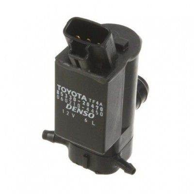

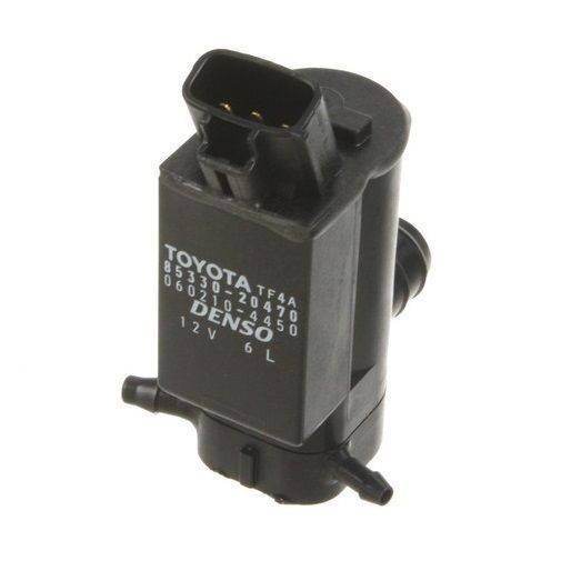

PANZERMAN писал(а):
а хрен его знает ? Вроде работает. Проводка может быть ? Но там вроде всё ровно. Запахов никаких нет.
--у вас походу двухструйный насос,снимите(он под бачком)и проверьте,может тупо забился грязью,ничего сложного там нет
Комментарий к файлу: такой ? и контакты чек
3 pump_.jpg [ 15.59 КБ | Просмотров: 2168 ]

bastynda
ты думаешь продуть его нужно ??? Принцип есть какой-либо как продувать ? Или по хрену ??? Только насос у меня электрический, нпора считай у него нет. Нужен типа "лягушки" или как у мойщикой пистолет. Хотя, знаешь bastynda, если насос загрязнился бы, то форсунки бы ссали как им вздумается. А они ссат как положено, я последний раз их регулировал ещё в том году, больше я их не регулировал.
Я на драйве2
 Заголовок сообщения: Re: Омыватель .
СообщениеДобавлено: Пн фев 17, 2014 4:14 pm
Сообщения: 1195
Откуда: Витебск
Машина: Carina_E
Двигатель: 4AFE\LB
-вы говорили,что впереди напора нет,а сзади писают хорошо,исходите из этого.Проверьте контакты-их три,отдельно перед,отдельно зад,проверьте подачу на лобовое-может там что попало в магистраль или в брызгалки.На тыльное ж льет,значит не все так плачевно-перекиньте шланги с заднего на лоб (как временная мера)....
