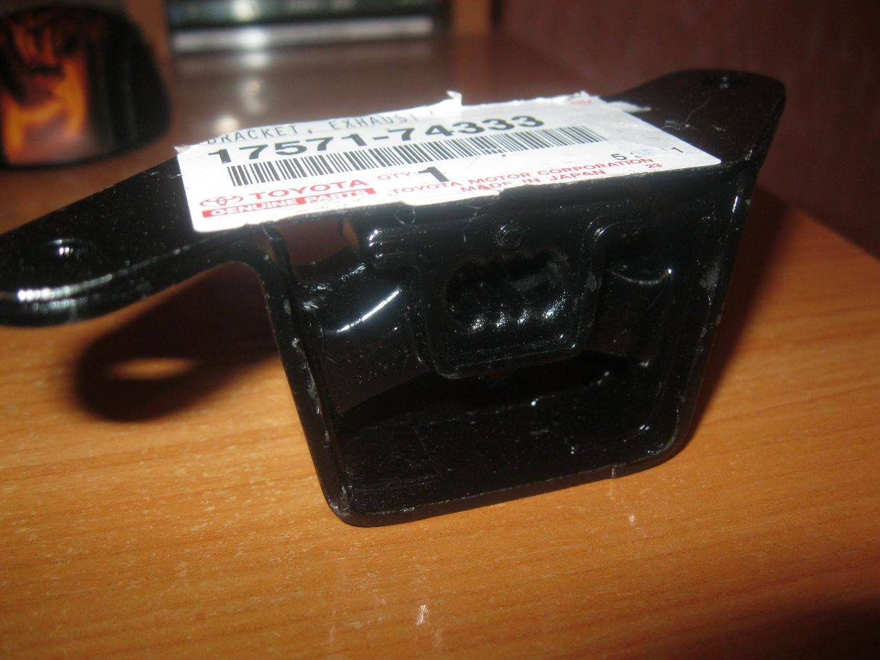

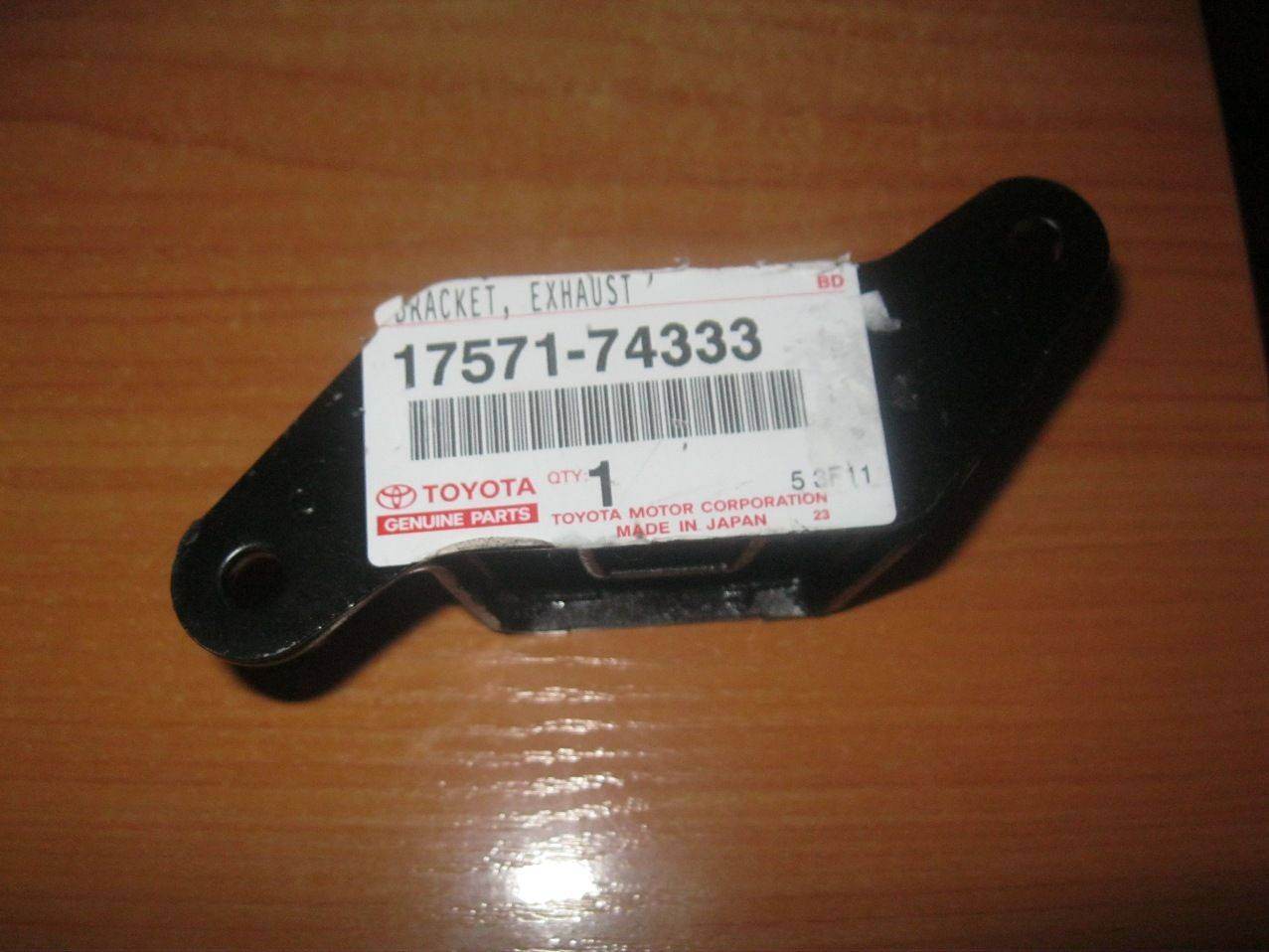

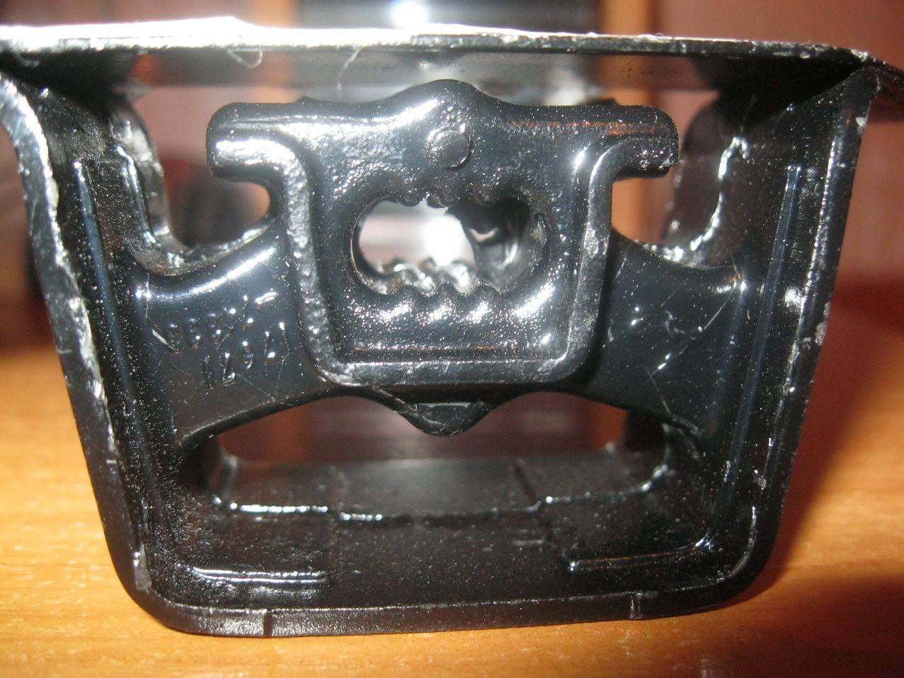

СообщениеДобавлено: Пн фев 17, 2014 10:17 pm
Сергей 67 писал(а):
Что-то меня смутил вот этот кронштейн.
должна быть вот такая там зверушка
IMG_3090.JPG [ 252.15 КБ | Просмотров: 15033 ]
IMG_3091.JPG [ 270.98 КБ | Просмотров: 15033 ]
IMG_3092.JPG [ 383.69 КБ | Просмотров: 15033 ]
Сергей 67 писал(а):
Идём далее назад: трещина. Придётся менять, исключать временно из системы, путём вваривания прямой трубы (или не стОит?)
на резонаторе - там стандартная дырка. можно просто заварить, я у себя такую же как то просто замазал герметиком для глушаков - на пол года наверное хватило. можно так мазать хоть до посинения
Сергей 67 писал(а):
Тут сплющенный участок где-то около 25 сантиметров примерно.
тоже стандартная бяка. так как это самое низкое место автомобиля. все лежачие менты - ее. причем у всех она помимо того что сплюснута, как правило еще и отполирована

Ага, спасибо за столь полный ответ. Резинку однозначно искать буду, так как вибрация по кузову ощущается. Я-то думал- откуда она. Теперь точно знаю. Вот с баком решил поступить как мой товарищ. Он мне и посоветовал сегодня закрутить болт в заранее просверленное отверстие, там где течёт. Две резиновые прокладки- одна изнутри, вторая снаружи бака. Всё это притянуть и ездить дальше, пока не созрею на покупку другого бака.
 Заголовок сообщения: Re: Моя Ворчунья.
СообщениеДобавлено: Пн фев 17, 2014 11:45 pm
Сергей 67 писал(а):
выхлоп. Что-то меня смутил вот этот кронштейн. Или это что-то не родное, или там должно висеть иначе
Это как раз родное, но уже полностью убитое. Sanchis85 правильно фоты выложил. А на машине это должно выглядеть так (фото №№ 3 и 4): viewtopic.php?p=17878#p17878
