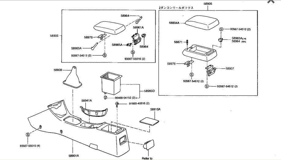

нашел картинку, кому надо номерки

СообщениеДобавлено: Ср дек 25, 2013 8:09 am
заметь те подлокотник одно и двухуровневый под одним номером...
СообщениеДобавлено: Ср дек 25, 2013 9:05 am
ЯросLOVE
высота штатного - 9 см., высота двухуровневого - 13,5 см.

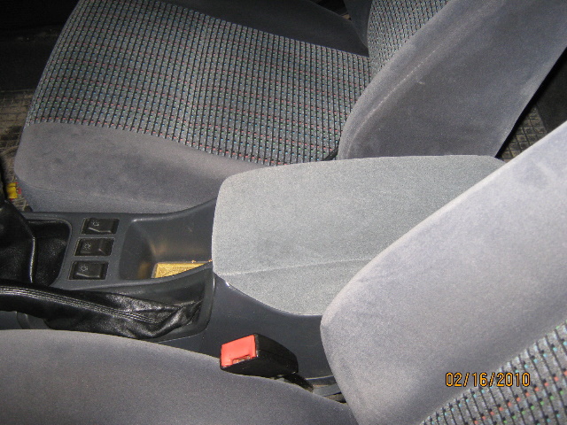

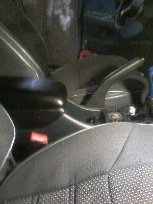

Повторил сей процесс.
183224~.jpg [30 КБ]
СообщениеДобавлено: Сб фев 15, 2014 12:36 pm
а чо, ни чо так получилось... трудности были?

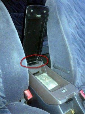

Купил себе тож двухуровневый, но у моего сломана петля верхней части, она пластиковая, на ней есть номер, но он не бьется по эксисту. Какие есть варианты сделать? Колхоз? Номер на той части 58952-20090. На картинке отметил.
20131222_121654.jpg [ 92.74 КБ | Просмотров: 15974 ]
СообщениеДобавлено: Сб мар 29, 2014 5:29 pm
А на моем петля металлическая
СообщениеДобавлено: Сб мар 29, 2014 5:30 pm
Такая же петля вроде и на одноуровневом подлокотнике стоит?Или нет?
СообщениеДобавлено: Сб мар 29, 2014 6:34 pm
Сообщения: 590
Машина: toyota RAV-4
Двигатель: 1AZ-FE
ZaCker
Я со своего англицкого переставил и петлю и защелку. Все подошло, при перетяжке кожей подложил порядком поролон-теперь действительно мягкий.
СообщениеДобавлено: Сб мар 29, 2014 7:42 pm
Зарегистрирован: Ср май 29, 2013 4:33 pm
Сообщения: 44
Откуда: Омск
Машина: Toyota Caryna E
на нижней части, петля металлическая, а на верхней - пластиковая. Крючок не защелкивается, видимо надо подложить под него что-то (из первого поста вычитал)

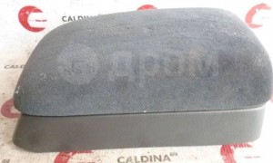

Rash писал(а):
а верхний мягкий слой как на торпедо
у меня с Калдины,верхний слой черный бархат,заводской
такой?

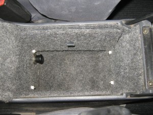

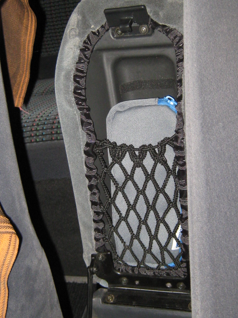

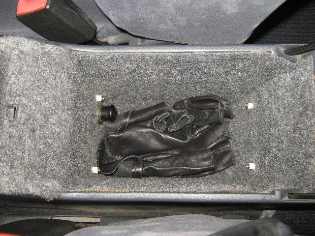

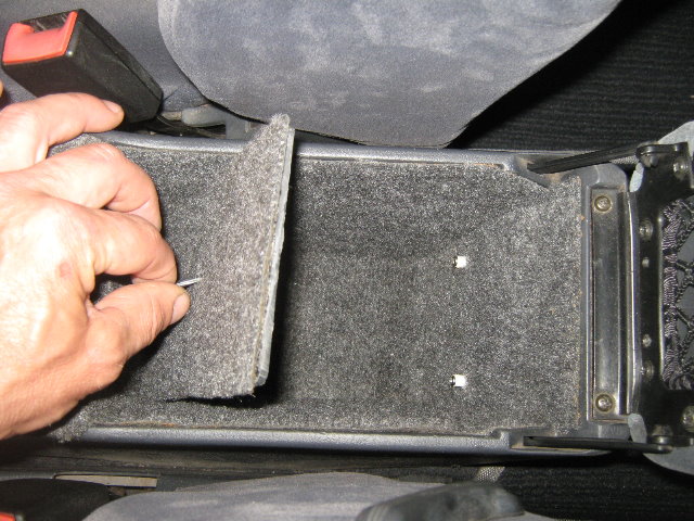

Вот мой вариант. Три отсека+прикуриватель .
В японской КОРОНЕ были двох уровневые подлокотники.Это очень удобно.Но малый отсек для мелочи всякой находится на верхнем уровне.Мне нужно было на оборот.Мелкий отдел (перчатки, прикуриватель для зарядки телефонов и тд., шнуры)что б находился с низу.С верху сумочка с документами.Нашел шпинделя или как их там называют.Мебельная кака на которой держатся стеклянные полки.У меня они на мелких само резах .Крышку смастерил с боковой части торпеды+карпет с донора оригинал.Нижний уровень получился высотой 7,5см.И на самом подлокотнике с внутренней стороны сеточный карман.
IMG_1881.jpg [ 210.05 КБ | Просмотров: 11755 ]
