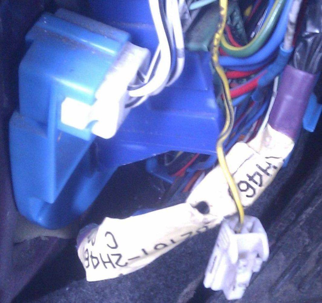

Ребята, подскажите, что за разъем и за что должен отвечать - наткнулся при установки сигналки
Добавлено спустя 55 секунд:
тот, что висит на желтом проводе. все находится у левой водительской двери снизу
Добавлено спустя 4 минуты 30 секунд:
гнездо под него не нашел

Вопрос снят - пишут, что на ионизатор идти должен

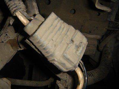

Что это такое и за что
отвечает.

Неужели никто ничего не
знает?
СообщениеДобавлено: Пн мар 31, 2014 2:35 am
Сообщения: 909
Машина: Кашкай
Двигатель: 4a-fe lb с52
это сетевой фильтр! отвечает за снижение числа помех! вроде так :)

Спасибо! Все понятно.

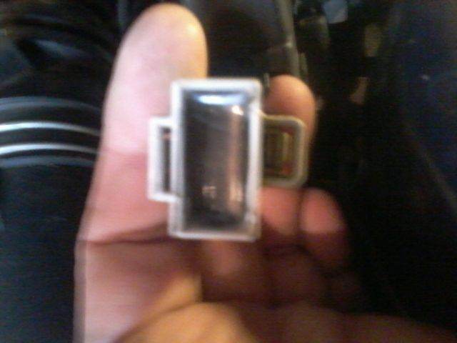

Ребят, что за фишка кто знает? Находится примерно за АКБ, на фото видно.
И вот еще
двиг 4а-фе не лб вроде. Заранее спасибо!

На первом фото датчик температуры воздуха на входе, должен стоять в корпусь воздушного фильтра.

Спасибо! Второй видимо связан с кондиционером которого у меня нет
