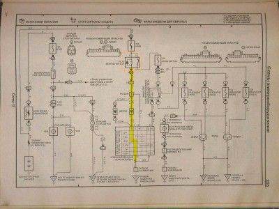

Ребят, а у меня проблема со светом ближний/дальний нихт работать, только габариты. Дальний работает только в режиме "моргания" , всё бы как у всех ниже отписавшихся, но ещё и поворотники нихт работать. Произошло всё после того, как я решил заменить сгоревшие лампочки на подсветке печки. :o и тут утром пришлось ехать на противотуманках и габаритах :(

Как раз нарвался на нужную тему. Проблема в том, что периодически гаснет свет. В основном ближний. Концы проблемы я обнаружил. Под капотом, справа (пассажирская сторона) у радиатора охлаждения находится небольшой блок. В нём одно реле и четыре предохранителя. Искал этот блок среди тех что в букваре. Не нашёл почему-то. Так вот, когда шевелю реле, свет появляется. Гаснет самопроизвольно, когда ему вздумается. Чистил контакты, доставал предохранители, тоже чистил. Видимо там уже всё настолько проржавело, что нужно менять весь блок. Да и без крышки он на моей Каринке. Ткните ссылкой, или фото этого блока выложите. Я так понял, это реле управления светом, так как реле головного света находится в другом блоке. Или я заблуждаюсь?

этот блочок как раз управляет светом. его схема в легионовском букваре на 355 странице, в правой части схемы.
реле это называется "реле переключения ближнего/дальнего света фар". соответственно преды - это левый ближний, дальний, и правый ближний, дальний.
блок этот - часть косы, отдельно не купить. если только на разборе отрежут. отдельно можно купить только крышечку этого блочка

Да уж. Придётся колхозить, как я задумал. Так ездить однозначно опасно. Подвешу своё реле. Есть стандартное от Нексии. Две спарки предов в закрытых корпусах от сигнализации приживлю к проводке. Этот блок, о котором веду речь, сгнил напрочь. Чистка не помогает. WD- шка тоже.

у меня с этим блоком такая же беда - купил когда машину крышки там не было, крышку я купил тоже не сразу, так вот сейчас изредка пропадает ближний свет в правой фаре из-за плохого контакта колодка-предохранитель. из-за этого там это соединение постоянно греется (чем я только не пытался его почистить), и перегорает не сам предохранитель - а сгорает его ножка в месте крепления с колодкой.

Понял.На головной свет работают 2 релюхи?
СообщениеДобавлено: Ср фев 12, 2014 10:55 pm
да. одна его включает, а другая переключает ближний/дальний

Вот, значит я правильно мыслил, что это реле управления светом. Иначе там должно стоять более мощное (силовое) реле. :)

Да это реле Диммер и есть. Много про него не форуме терли. Если в поисковик Диммер забить - наверняка много тем всплывет. Заменить его можно лехко и непринужденно на любое пятиконтактное реле (лучше всего купить в магазине, где сигналки продают, герметичное). продается часто вместе с неплохой колодкой и хвостами. 4 держателя предохранителей можно купить там-же. Все это спаять и собрать в какую нибудь коробочку с выводом проводов вниз (да хоть в капроновую мыльницу)

Не пойму, зачем пятиконтактное? Вроде обычное четырёхконтактное должно подоити. Оно вроде нормально-разомкнутое там, или я ошибаюсь? Если даже и так, то и пяти контактное имеется от той-же Нексии. Колодка стандартная под него продаётся.

Ну через контактную группу этого реле проходит весь ток ламп головного света, так-же кстати как и через реле включения света.

Пятиконтактное - потому, что там стоит реле переключающее. А переключающие релюхи только у япошек четырех контактные. Обычные отечественные (на Ксюхах кстати отечественные стоят, поэтому не рекомендую тебе с Ксюхи реле ставить, так-же как и от ТАЗиков)четырехконтактные реле - не переключающие, а всего лишь включающие.

Не пойму что-то. Как работает это реле? Как реализована функция переключения? За пятый контакт воздух работает как у Николы Теслы? :shock: Накидайте мне схему этого реле тогда, чтобы я смог понять. Или как вместо него вживить пяти контактное? Запутался я совсем. :upal_v_nogi:
Ну как может быть организована функция переключения в любом реле? Один контакт постоянно замкнут с другим, а при подаче напряжения на катушку - переключается на третьий. На первый поступает напряжение, со второго ток идет на ближний свет, с третьего - на дальний. Четвертый и пятый контакты - катушка реле. У япошек один контакт катушки и общий (переключающий) контакт реле - совмешены на одном контакте. Поэтому у них на один контакт и меньше :)

вот схема с легионовского букваря, там все более чем понятно.
ЗЫ выделено реле включения фар и цепочка его замыкания при включении фар. это выделял не я, это было выделено на найденной мною картинке на нашем форуме
