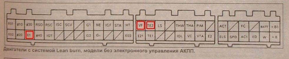

СообщениеДобавлено: Пт фев 27, 2009 6:05 pm
Сообщения: 1122
Откуда: Брянск
Пётр писал(а):
Клубни, давайте про проблеммы подключеня писать в этой теме http://carina-e.ru/viewtopic.php?t=1145 в этой только графики и отчёты
Это раз.
Два. Можно :)[/quote]
Правильно обозначил (см.каринку) ?

СообщениеДобавлено: Пт фев 27, 2009 6:32 pm
Адназначна! :)
