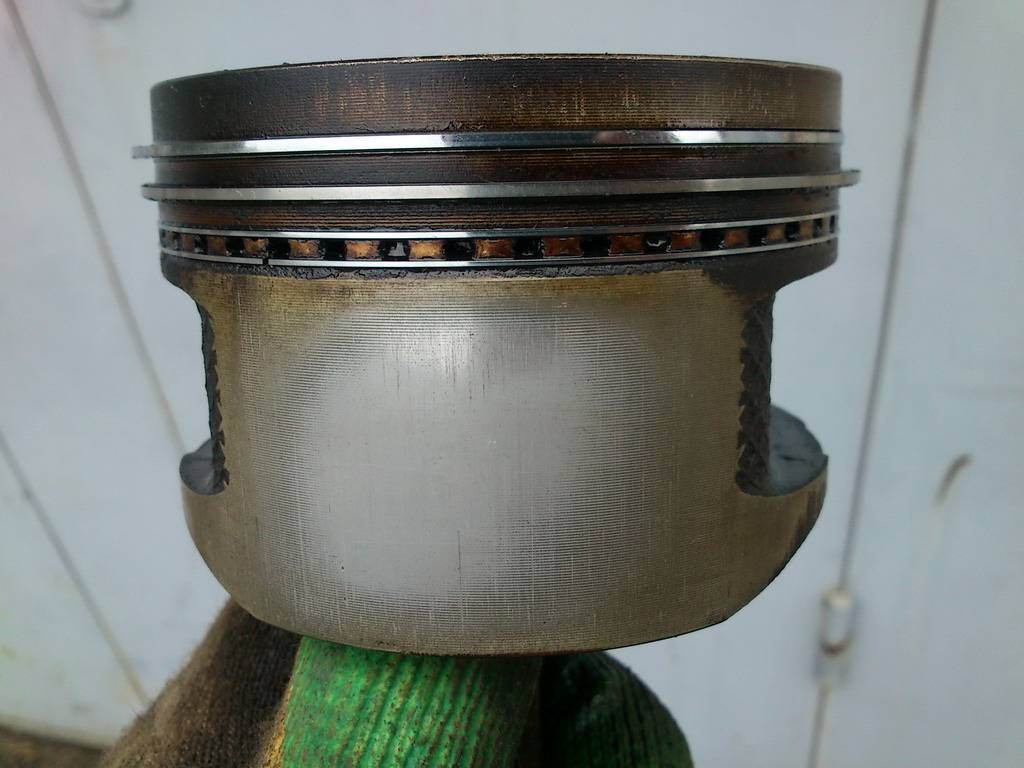

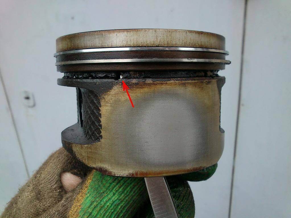

Вот, раскидал сегодня движок. На первом фото видно, что компрессионные кольца полностью сохранили подвижность, при этом маслосъёмное залегло напрочь от залежей кокса, кстати не таких уж и катастрофичных. Залежи видны на нижнем фото, где маслосъёмное кольцо снято. Не так и много, все маслоотводящие каналы не забиты (стрелкой показан блестящий в канале кончик пинцета), но и такого количества отложений хватило, чтобы заблокировать кольцо. Масложор (около 0.3 - 0,5л / 1000км) присутствует, так как несмотря на чистые маслоотводящие каналы, залёгшее маслосъёмное кольцо не работает. Итого имеем масложор при отличной компрессии - болезнь движков А-серии.
А вот канальчики над поршневым пальцем (для смазки оного) оказаись закоксованы.
Кстати, до разборки ("за полтора бака"), сжег подряд два бака с присадкой для очистки инжекторов (льётся флакон на полный бак). Что-то не сильно помогло. После удаления колец чистил канавки - довольно твёрдая штука этот кокс. Так что спасёт только механическая чистка канавок поршня, и замена колец (а кому-то и расточка с хонингованием и до кучи замена поршней).
