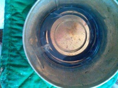

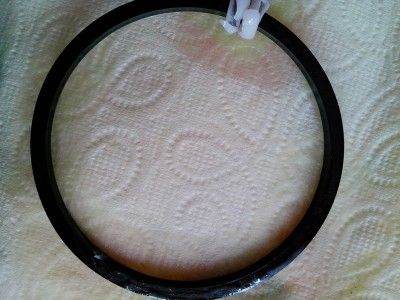

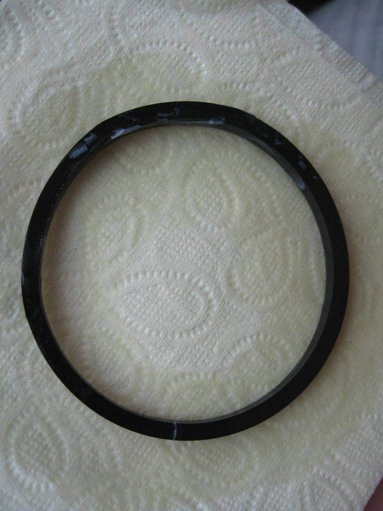

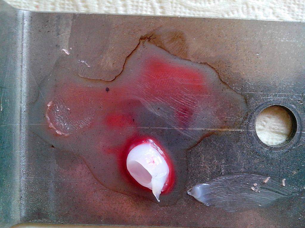

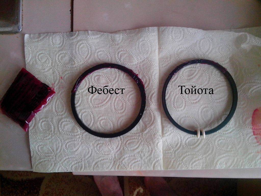

вот что получилось. на пакетике от фебеста написано: "смазка для поршня, манжеты поршня, пыльника поршня"
намазал два кольца смазкой. справа- Тойотовское кольцо (БУ), слева- Фебест (новое). в баночку налил тормозную жидкость и стал кипятить через воду, чтобы не нагревалась больше 100 градусов.
важнее - взаимодействие с резиной (особенно при повышенных температурах - около +100)
грелась минут 15, и смазка начала отставать от колец. тормозуха окрасилась в цвет смазки.
после кипячения достал кольца, смазки на них мало и она стала белой. кольцо от Тойоты размеры свои не поменяла, а вот Фебест- разбухло там, где было смазано.

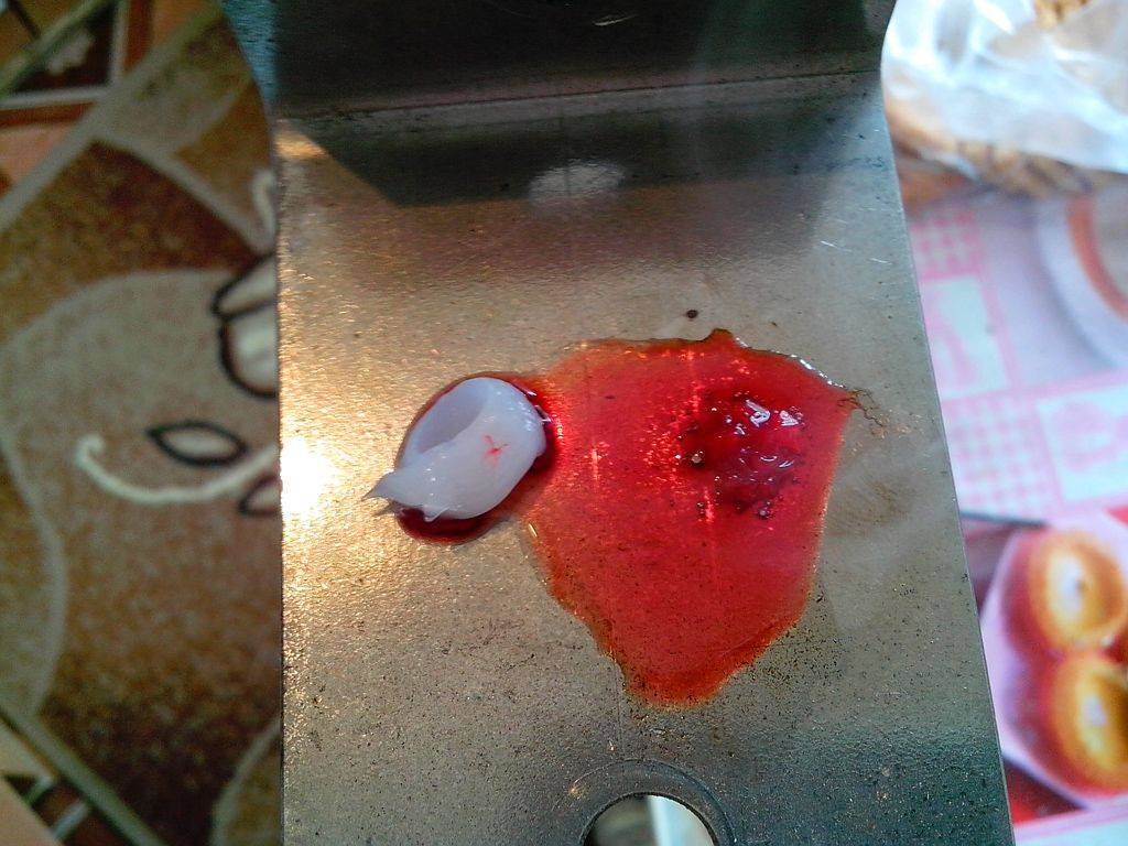

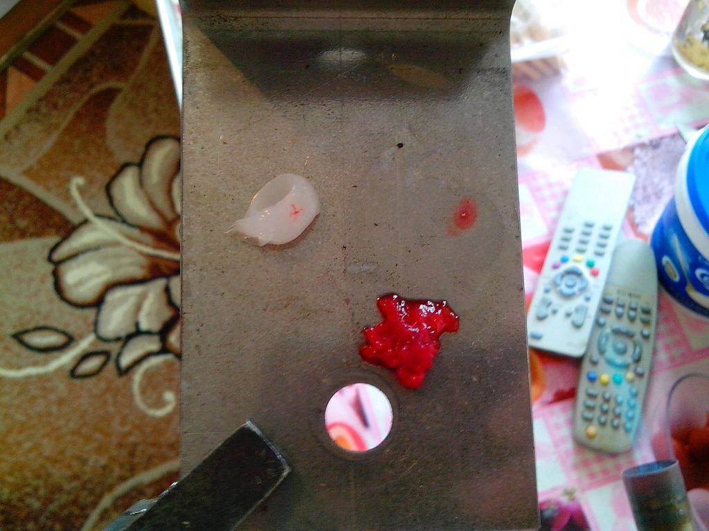

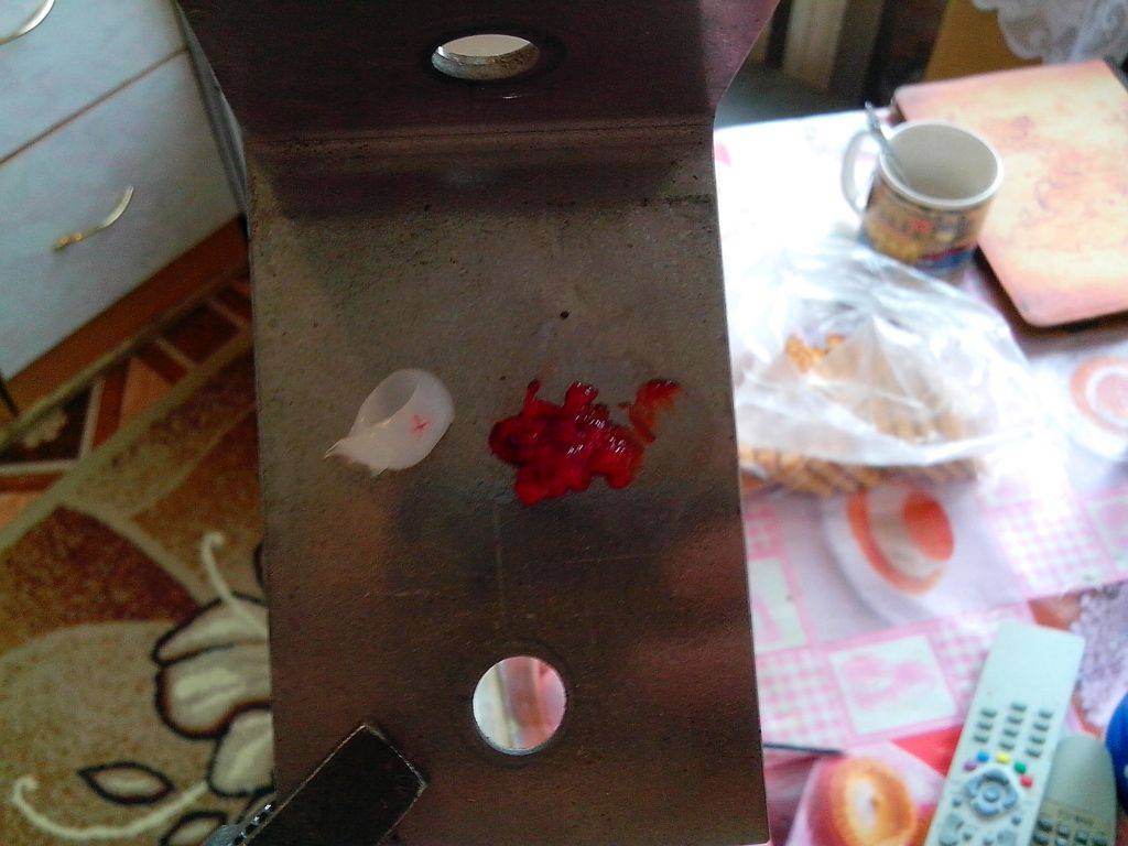

Испытание холодом: отдельно смазку Слипкот 220Р и Фебест намазал на кусок металла и засунул на пол часа в морозилку. обе остались пластичными.
Испытания нагревом газовой горелкой- на фото и так все понятно. в начале смазка потекла, потом расплавилась, потом вспыхнула. после остывания смазка фебест на ощупь напоминала парафин. пластичность потеряла. Со Слипкот 220 Р ничего не случилось.осталась такой же мягкой.
ВЫВОД: смазка Фебест не годится для смазывания. а вот резина Фебест, как бюджетный вариант, при использовании хорошей смазки- послужит

а я для кого все это делал? эксперимент проводил. тебе фоток мало, что делает смазка Фебест с резиной Фебест? возьми сам проверь. она разбухла в горячей тормозухе. уверен, что у тебя не произойдет такое? Слава Богу, если такого не случится.
