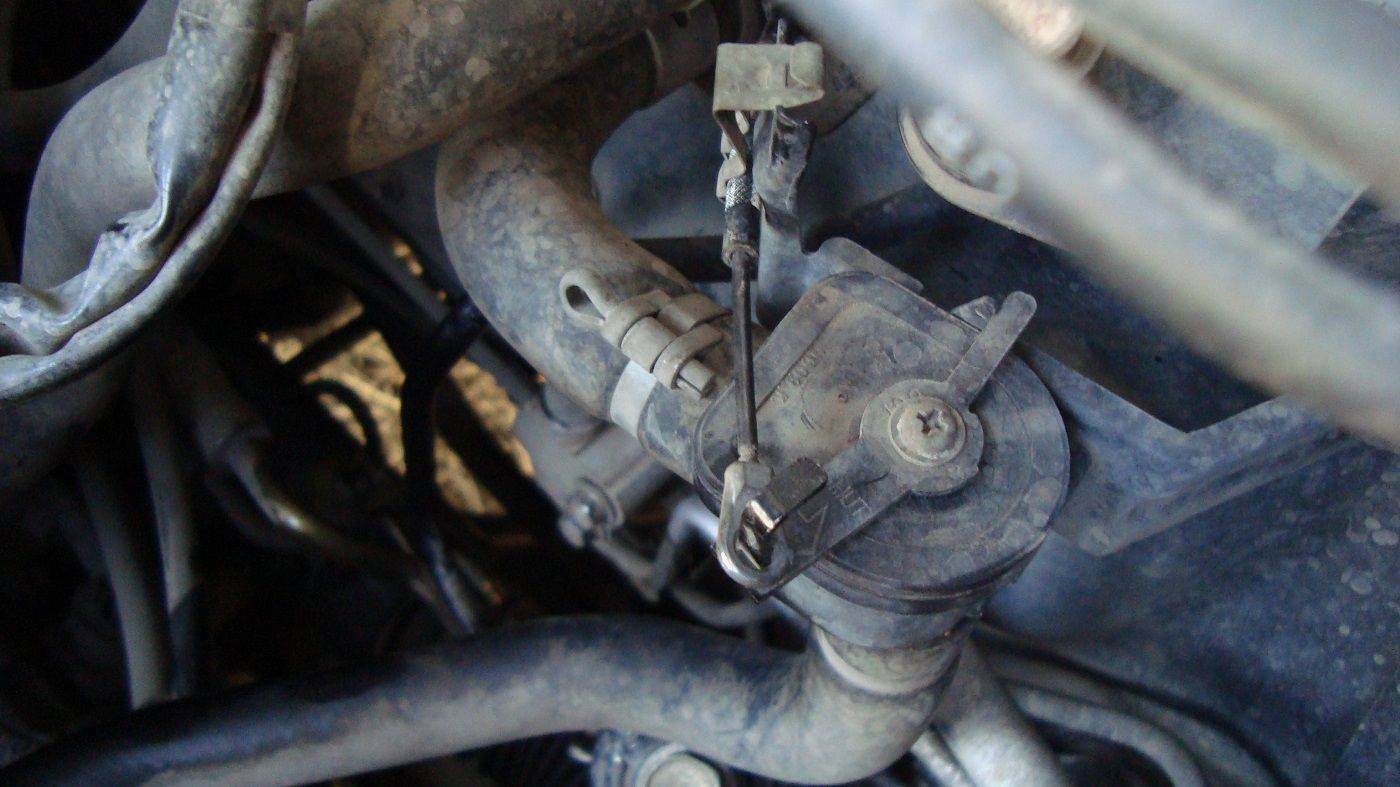

СообщениеДобавлено: Вс фев 09, 2014 11:25 am
Fritz
У меня нет такого краника ))
СообщениеДобавлено: Вс фев 09, 2014 12:28 pm
Евген писал(а):
Fritz
На англичанках его нет.
СообщениеДобавлено: Вс фев 09, 2014 12:51 pm
Может на рестайлингах его нет?
СообщениеДобавлено: Вс фев 09, 2014 1:03 pm
Виктор77 писал(а):
Возможно. Но ведь рестайловых японок тоже нет? Только англичанки? :D
СообщениеДобавлено: Вс фев 09, 2014 1:07 pm
Зато есть дорестайлинговые англичанки.
СообщениеДобавлено: Вс фев 09, 2014 1:45 pm
Сообщения: 4383
Такой краник отсутствует только на рестайловой англичанке.
СообщениеДобавлено: Вс фев 09, 2014 2:09 pm
Про что и речь.
СообщениеДобавлено: Пн фев 10, 2014 9:26 am
Сообщения: 1609
Двигатель: 4A-FE, Bosh
не сомневаюсь в этом.
СообщениеДобавлено: Пн фев 10, 2014 9:55 am
Зарегистрирован: Пт фев 06, 2009 8:22 pm
Сообщения: 382
Откуда: Родина первого космонавта
Репутация: 28 [ ? ]
Машина: Camry Престиж+
Двигатель: 2AR-FE
У меня краник печки есть, дорестайл :?
Валерий
Было: Carina E седан МКПП 7A FE LB 1995г. англичанка.
Есть: Toyota Camry 2012 Япония Престиж+
СообщениеДобавлено: Пн фев 10, 2014 10:08 am
Зарегистрирован: Вт дек 24, 2013 4:28 pm
Сообщения: 103
Откуда: Хабаровский край
Машина: Corona ST-195
Речь ни о нем? :) Добавлю фотку вдруг пригодиться.
DSC03944-1400.jpg [ 374.06 КБ | Просмотров: 6651 ]
Комментарий к файлу: Он же с тросиком
DSC03952-1400.jpg [ 303.94 КБ | Просмотров: 6626 ]
Последний раз редактировалось Ant* Пн фев 10, 2014 11:51 am, всего редактировалось 1 раз.
СообщениеДобавлено: Пн фев 10, 2014 11:31 am
Сообщения: 1609
Ant*
он самый :a_g_a:
