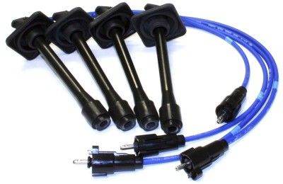

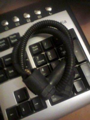

бывают оба варианта,есть диновские штырьки и сае-вские.В волшебной коробочке другие
Комментарий к файлу: тесла центральный
Изменение размера BB.jpg [ 34.61 КБ | Просмотров: 7358 ]
Комментарий к файлу: энжикей на тойоту
RC-TE58.jpg [ 170.15 КБ | Просмотров: 7355 ]

-несовсем.Верхний снимок,где тесла,идет на лб родной,а если менять волшебной коробочкой,то в ней лежит крышка трамблера под нижние энжикей.Вроде так.
С лб и стд вроде разной длинны штекера на свечи,провода должны быть одинаковы,тупо поменять штекера(я так сделал).Если нужно-могу замерить сопротивление всех 4 проводов на лб и на стд,у меня лежат оба комплекта,это не проблема

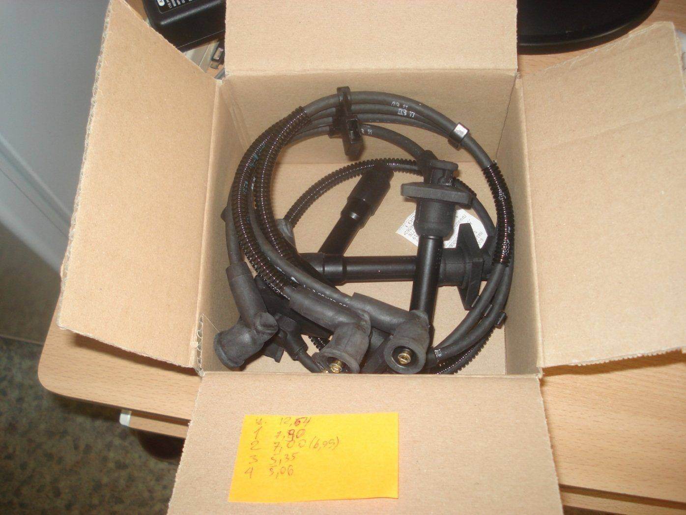

Евген писал(а):
На сколько мне помнится, наборчик был таки "папой", не?
Жека вот фотка, вроде твоя даже. тут мама...
евген сопр ВВ проводов.JPG [ 165.33 КБ | Просмотров: 7311 ]

Эээээ, это мои на Motronic, ориджинал ))) А наборчик был куплен по незнанию и от жадности :D :D :D

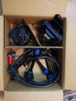

--странно,я думал наборчик волшебный выглядит так,со штырьками:
Добавлено спустя 3 минуты 12 секунд:
И вв-провода 19101-02H00.JPG [ 42.82 КБ | Просмотров: 7301 ]

ну вообще да, на фото - со штырьками )) правда там и крышка трамблера такая же.
а в оригинале на лб, судя по всему, все таки были "мамы", если судить по фотам страницей ранее :
