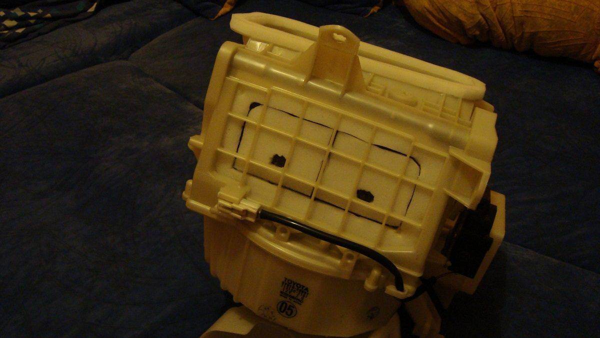

По хорошему разбирать надо! Этой пакастью вы в первую очередь дышите.
Я у себя частично снимал, переклеивал, прочищал:
IMG_20130926_143915.jpg [ 263.1 КБ | Просмотров: 4623 ]
IMG_20130926_143923-1200.jpg [ 182.15 КБ | Просмотров: 4623 ]
DSC03882-1200.jpg [ 279.39 КБ | Просмотров: 4623 ]
DSC03908-1200.jpg [ 203.95 КБ | Просмотров: 4623 ]
