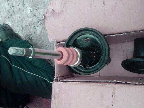

Поставил на перед Tokico B2198, B2199 правая левая, пружины Kayaba RA 1608.
у обоих стоек стук на ямках, колесо как бы падает в яму и стук. А вверх нормально отрабатывают.
Это такие стойки ? или они бракованные?

При замене опоры проверял? По идее может и подшипники стучат... Хотя они обычно в обе стороны тогда. Не исключено, что и стойки бракованные.

Оба аморта брак?Врядли.Аморты прокачивали?Отбойники какие поставил?
Добавлено спустя 5 минут 47 секунд:
Может линки стучат?
У меня был подобный стук, после замены опоры. Оказалось, что опора на шток амортизатора не правильно встала. Там можно запросто лопухнуться, не имея опыта. Сам ставил - сам исправил и опыта набрался :D

Кости бы постукивали и при медленном проезде многочисленных неровностей, у меня было именно так много раз, пока "вечные" от БГ не поставил.

У меня и при быстром проезде линк стучал,именно на ямках.Скорее всего огрехи при установке амортов,брак здесь не при чём.

Опоры новые поставил, так же все менял включая тяги рулевые.
Вчера перебрал стойки перепрокачал, по инструкции. Изначально прокачивал как мне друг сказал, просто жмешь ждешь она вылазит так 20 раз. Но нашел инструкцию и по ней сделал, все равно стук остался. Сами стоки жмешь туда сюда, все работает не провалов нечего нет.
Есть такие неровности мини трамплинчики, там два колеса выходят вместе вот стук в обоих одинаковый.
Про не затяжку исключено, все затянуто.
Отбойники брал комплект каяба. 913267 Пылезащитный комплект амортизатора переднего
Может линки стучат?
А что такое линки?
Комментарий к файлу: стойка с отбойником

Стойки стабилизатора.
линки такие поставил LYNXauto C7058L
LYNXauto C7058R
