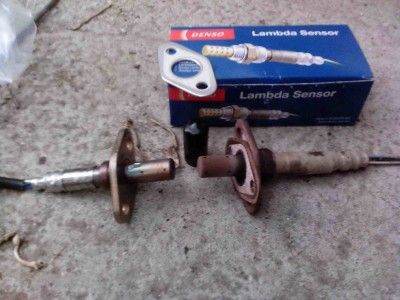

Я себе поставил точно такой же. Пока проблем с ним нет. А на счет того, что
или такой датчик не приспособлен для данного двигателя
это ты погорячился. ЧЕК в нашем случае загорается при обрыве цепи подогрева. Может просто пропала цепь. Не знаю как ты его подключал, а мне пришлось снимать разъем подключенный к косе с корпуса вентилятора и немного выдернуть косу, что бы подключить датчик. Правда пробег с ним наверное меньше чем у тебя, но пока работает!!!
Вот фото что я поставил.

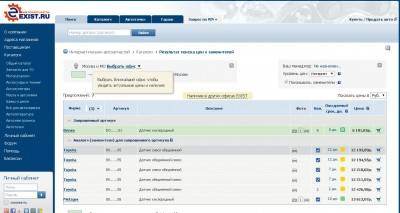

:D :D :D :D :D Если на екзисте Вам будут продавать часы со спасской башни-не берите,они не продаются .
--цена сегодня 6 000 р (на фото ),кроме екзиста есть магазины-где он еще дешевле .

Комментарий к файлу: Сегодняшняя цена
