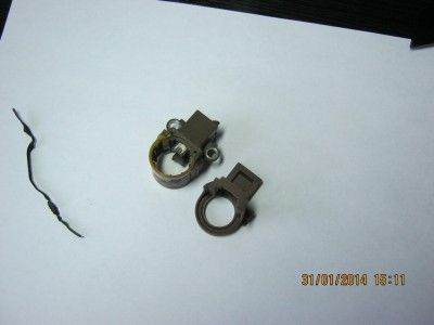

Валера, к сожалению не нашел номера, того, что сам заказывал. Но к теме: слева - щетки, которые на моем гене стояли. А справа - та резиновая штука, которую пришлось снять с заказанных щеток. Иначе щетки не вставали.
IMG_1013.JPG [ 110.9 КБ | Просмотров: 6821 ]
