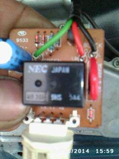

СообщениеДобавлено: Пт янв 02, 2015 10:47 pm
Сообщения: 405
Откуда: Москва ВАО
DSC_0000018.jpg [18.61 КБ]
Было и у меня, задний дворник то работал,то не работал. Оказалось за 19 лет отошла пайка на реле ,которое стоит на моторчике.

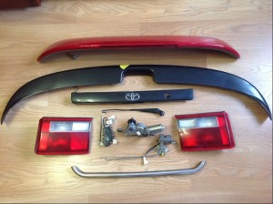

Лучше керосина может быть только керосин :) Если размочить не получится-у меня есть на продажу контрактный моторчик в комплекте с поводком от Калдины, всё в отличном состоянии.
