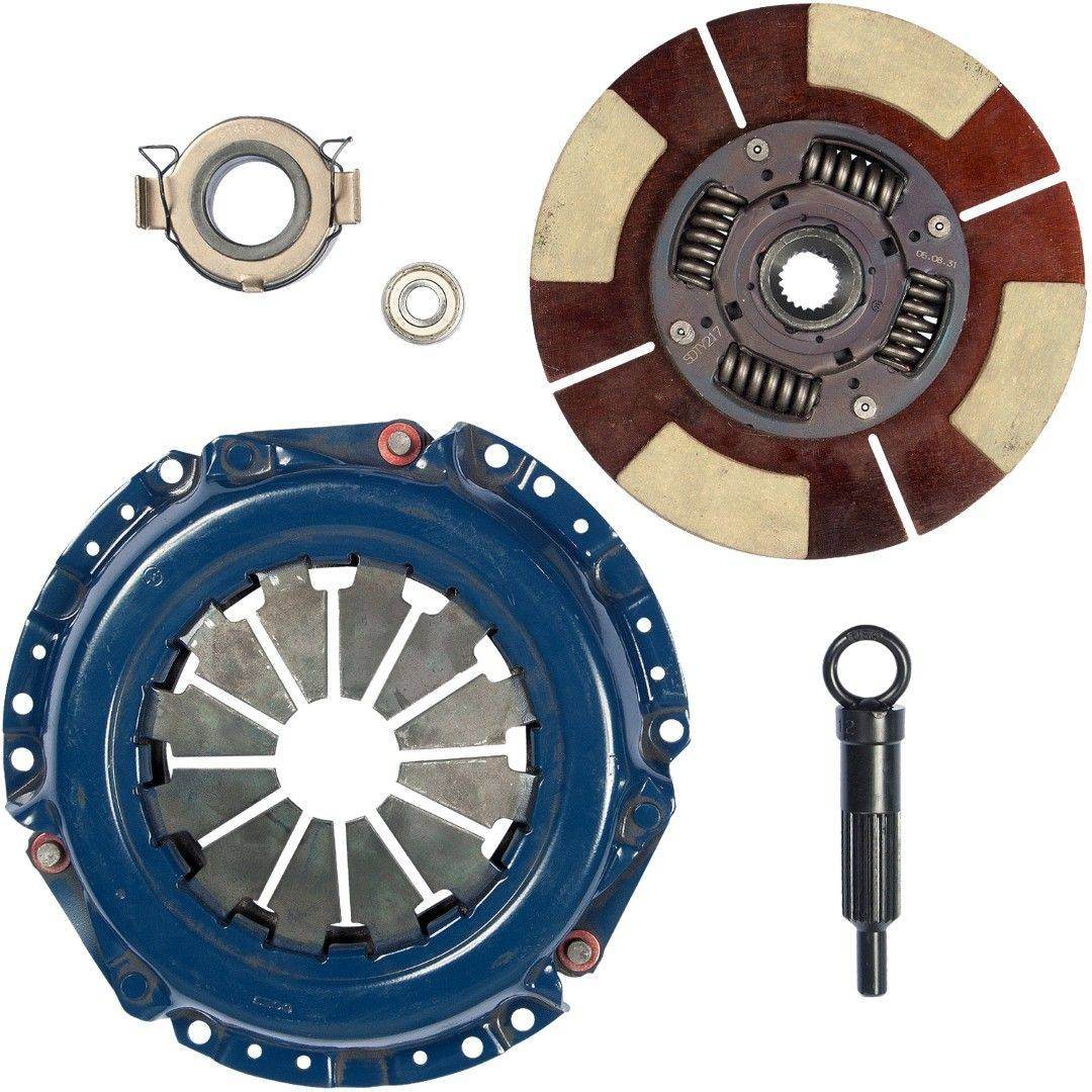

-4AFE\7AFE комплект,на деталях номера,вроде бы в 3 раза выдерживает :ras_pal_cov_ka: больше крутящий момент,досконально не разбирался,пока никто не просил заказать
4afe.jpg [ 246.34 КБ | Просмотров: 6280 ]

4AFE\7AFE комплект,на деталях номера,вроде бы в 3 раза выдерживает больше крутящий момент
Откуда взять бедному 4a-fe крутящий момент в 3 раза больше :D
--не знаю,человек хотел кевларовый диск.Они еще куда то идут,на GE вроде,не интересовался,сори.На Z мотры тоже вроде подходит,на селику 7афе
у тебя данные на двигатели серии 4a ? на 3s нету?

помню, давно на форуме чел продавал на 3s с Америки кевларовое сцепление.. :du_ma_et:
